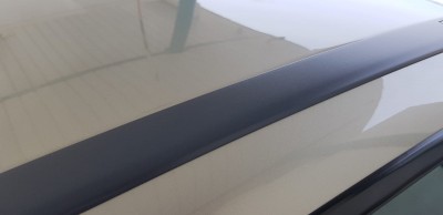

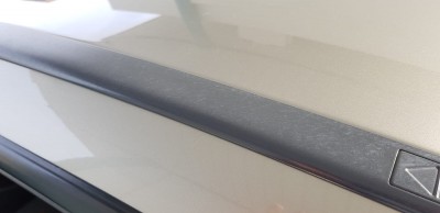

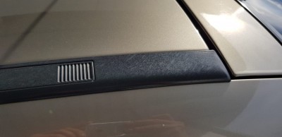

Hallo
Anbei mal ein paar Bilder
Es ist nur eine Leiste angelaufen. Die andere ist noch super.
Wie kann ich das weg bekommen?

Beitrag: 758087 Geschrieben: 05.08.2020 - 16:24 Antworten mit Zitat Sende EINEN Danke-Klick für diesen Beitrag Back to top
Aus welchem Material bestehen diese Leisten?
Das Material sollte Weißblech sein.
Die Leisten sind ganz normal lackiert.
Wie kann man diese Leisten reinigen? / Wie kann ich das weg bekommen?
Zum Reinigen kannst du problemlos ArmorAll Tiefenpfleger (Seidenmatt) nehmen.
Schneide dir ein kleines Stück Schwamm (z.B. vom Topfreiniger) zurecht und
trage damit den Tiefenpfleger auf.
Lass das etwas einwirken und dann nimmst du ein Stück Baumwolllappen oder ein
altes T-Shirt und reibst / polierst die Leiste trocken.
Vorgang eventuell wiederholen (über Nacht einwirken lassen).
Danach die Leiste mit herkömmlichen Autoshampoo und Wasser abwaschen.
Anmerkung: Erfahrungswerte habe ich nur mit ArmorAll Tiefenpfleger (Seidenmatt).
MfG Gercalica1

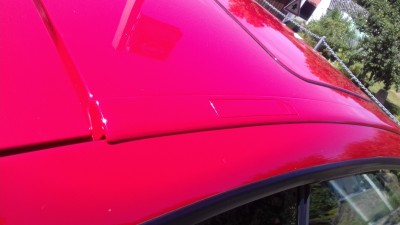

Beitrag: 758090 Geschrieben: 05.08.2020 - 18:30 Antworten mit Zitat Sende EINEN Danke-Klick für diesen Beitrag Back to top
man(n) kann sie auch anschleifen mit Flies und schwarz matt lackieren ... oder in Wagenfarbe ... (habe leider kein Bild von oben) .... Bild bemacht top.gif
 Dateiname: 20200806_125023[1].jpg
 Dateigröße:  822.96 KB
