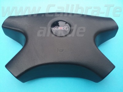

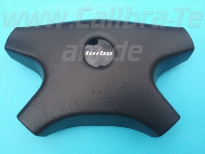

Es gibt ein 4x4 und ein turbo-Emblem. Ja, das Wort Turbo ist dort klein geschrieben. Aber mich deucht das 4x4 war serienmäßig. Zumindest bei unserem 92er LET. Wir haben aber auch turbo im Lenkrad zwinkern.gif

Es gibt, so wie es "sollddie2000" bereits geschrieben hat, 2 unterschiedliche Embleme in der Prallplatte.
Das Emblem 4x4 in der Prallplatte war vermutlich bei den allerersten Calibra Turbo verbaut
und man hatte bei der Neuwagenbestellung auch keinen Einfluß darauf ob "4x4" oder "turbo".
"Vermutlich wurde mal wieder gerade verbaut, was zur Hand war".

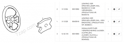

Auch werden die Embleme nicht als Ersatzteile geführt, zumindest habe ich diese bisher nicht in den
entsprechenden Quellen wie Microfiche, EPC usw. gefunden. Lediglich der "Signalknopf für Vierspeichenrad"
wird mit 7 verschiedenen Versionen bzw. Nummern geführt, jedoch ohne Abbildung des Emblems.
Des Weiteren wird unterschieden zwischen z.B. ausgenommen "4x4", "Holden", "Vauxhall" usw.
Der entsprechende Signalknopf lässt sich aber nicht direkt zuordnen, weil nicht als " in Verbindung mit 4x4" aufgeführt.
Verwirrend sind auch die ganzen "Lagersprech" Bezeichnungen.
Unter "Signalknopf für Vierspeichenrad" könnte man eigentlich vermuten, dass es sich um den Hupknopf
bzw. das Emblem handelt und nicht die Prallplatte. Die Abbildung zeigt jedoch die Prallplatte (Signalknopf) als Einheit.
Quelle: 7.zap.com
 Dateiname: Schrift 4x4.jpg
 Dateigröße:  824.35 KB
 Dateiname: Schrift turbo.jpg
 Dateigröße:  784.62 KB

 Dateiname: 004.png
 Dateigröße:  86.78 KB
