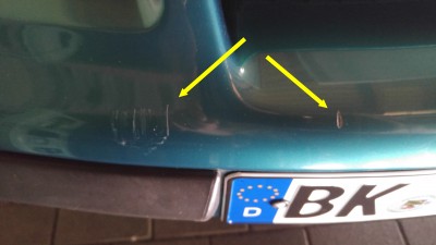

Gestern aufm Baumarktparkplatz hat mir so ne dummer S*** die Frontschürze zerkratzt.
Wahrscheinlich was langes geladen. Jedenfalls ist dieser Parasit abgehauen.
Kameras gabs auch nicht.
Schürze war letztes Jahr neu lackiert.
Hab jetzt weder Zeit noch Geld für ne erneute Lackdusche.
Siehe Fotos, was kann man da machen um das irgendwie erträglich zu verdecken ?
Dezenten Aufkleber drüber, oder so ?
Bitte um konstruktive Vorschläge. "Zerkratz die andere Seite auch noch, damits symmetrisch wird", ist keine Lösung.

Bei dem Schaden links auf dem Bild könnte ich mir vorstellen das dies ein guter Aufbereiter oder du selber rauspolieren kannst.
Der Schaden rechts ist wohl eher dann was für Smartrepair oder einfach so lassen.
Wenn du keine Ansprüche stellst dann Lackstift nehmen und versuchen so genau wie möglich alles auszubessern, wo bei das beim rechten Schaden wohl auch nicht mehr funktionieren wird. Schaut mir schon sehr nach einen Schaden direkt an der Stoßstange aus. und nicht nur am Lack.
Ich würde an deiner Stelle zu einem KFZ Aufbereiter fahren und die mal fragen.

mit polieren ist da nichts zu machen. ist alles zu tief, da guckt die weisse grundierung durch

Tupflack nehmen und die tiefen stellen mit dem Pinsel aus tupfen. Für die ganz feinen stellen nimm nen zahnstocher.
Danach schleif den überstand mit nen 2000er nassschleifpapier und polier drüber. Is sicher nicht perfekt wie ne neue Lackdusche aber sicher 1000x ansehnlicher als der aktuelle zustand zwinkern.gif

Und wo krieg ich karibikblauen Tupflack her ?
Beitrag: 756964 Geschrieben: 26.05.2020 - 17:57 Antworten mit Zitat Sende EINEN Danke-Klick für diesen Beitrag Back to top
es gibt da so nen bekannten Autobauer, der hat die Farbe damals auf seinen Autos gehabt. Komme nur grade nicht auf den Namen gruebeln.gif

Ja nen opel Lackstift habe ich. Aber das ist halt wie Nagellack.
