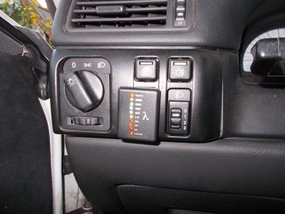

Habe mir eine Lambda Anzeige eingebaut,
um zu sehen, wie in etwa mein Auto
von der Seite läuft.
Aufgefallen ist mir, daß er Lambda bei etwa
100 km/h , sprint wie verrückt , fast durch den
Ganzen Bereich.
Ist doch nicht normal oder??
Vollgas und Stadt passt alles.
Der Wagen läuft auch ganz gut.
C20LET Ph 3.5

Hat die Anzeige ihre eigene Breitbandsonde, oder so ne Anzeige, die an der Sprunsonde mitangeklemmt ist?
Letztere habe ich im NE (ist bei Teillast ja egal, ob NE oder LET),
die springt bei Teillast relativ zügig zwischen einem Punkt unter und über Lambda 1 hin und her, so wie man sich das vorstellt.

Ja eine Anzeige die man bei der Sonde angreift.
OK, das springen fand ich schon etwas komisch.
Wie stark ist das Signal eigentlich?
Verfälscht man mit so einer Anzeige das Signal
nicht zu stark?

Hab es nicht gemessen, aber die angezeigten "Werte" sehen realistisch aus,
Leistung, Laufverhalten und Verbrauch ist gut und die letzten 2 AU haben
ohne Probleme geklappt.
Allerdings hatte ich vor dem Einbau eine gewisse Skepsis gegenüber diesem Billigteil
und habe es deswegen nicht am Kabelbaum angeschlossen, sondern direkt an den Kabeln
der Sonde, damit ich ggf. nur die Sonde hätte neu machen müssen und nicht im schlimmsten
Fall den Motorkabelbaum.

Die Anzeige war reine Neugier.
Unabhängig davon, ob man den Spaß mal ausprobieren wollte,
würde ich den anderen da zustimmen und beim schwer gemachten Turbo
eine ordentliche Breitband von Zeitronix einbauen.
Bei mir ging es wie erwähnt nur um den bearbeiteten NE:
Vor der Einzelabstimmung hatte ich eine Chip von Conny und der meinte,
dass der Motor mit ESV vom V6 und 3,3bar Benzindruck sehr, sehr viel zu fett laufen
würde - beim Test mit 2,5bar hat er aber bei Volllast auf der BAB in Sekundenschnelle
angefangen heiß zu werden - die Anzeige hat dann bestätigt, dass es zu mager war
und das erste Setup mit 3,3bar passt (wie adriano sagte, regelt die Sonde bei Volllast nicht,
aber die Signale kommen ja trotzdem und werden angezeigt).
Dafür ist die Billiganzeige ok und da sie funktioniert, ist sie eben drin geblieben.
