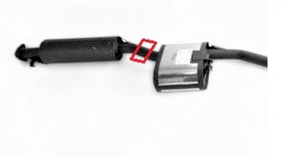

Beitrag: 755873 Geschrieben: 26.03.2020 - 20:21 Antworten mit Zitat Sende EINEN Danke-Klick für diesen Beitrag Back to top
Bau ihn hinter dem ersten Schalldämpfer ein.
 Dateiname: PICT3126 - Kopie.JPG
Ist bei mir auch so weit hinten - der Prüfer hat´s für gut befunden.

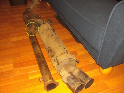

Beiträge: 4571
Beitrag: 755875 Geschrieben: 26.03.2020 - 21:01 Antworten mit Zitat Sende EINEN Danke-Klick für diesen Beitrag Back to top
Eigentlich wollte ich ihn ja kurz hinter dem original Kat einbauen, wo bei dir ja eigentlich jede Menge Platz ist, aber da ist eben bei Remus noch ein Schalldämpfer.
Ja, ich weiß wie die Anlage aussieht.
Der Minikat hat ja keine mordsmäßige Länge.
da würde ich glaub ich den Minikat nicht richtig fest und dicht bekommen.
Grundsätzlich ist eh am besten, ihn einzuschweißen - das ist sicherste Art, ihn wirklich dicht zu bekommen.
So könnte ich mir vorstellen, dass es geht:
 Dateiname: Remus_SD.jpg
 Dateigröße:  26.44 KB

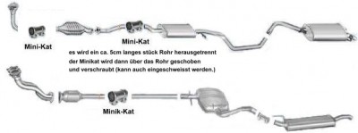

Beitrag: 755887 Geschrieben: 26.03.2020 - 22:25 Antworten mit Zitat Sende EINEN Danke-Klick für diesen Beitrag Back to top
mir gings ja nur darum - da du schreibst "der minikat muss nach dem hauptkat eingebaut werden" - meinen minikat damals im c20ne musste ich laut einbauanleitung "vor" dem hauptkat einbauen...
in der einbauanleitung im netz stehen auch unterschiedliche möglichkeiten - siehe bild...
mir erschien es nur logischer, wenn der minikat "vor" dem hauptkat sitzt - denn obwohl du recht hast, dass die reduktion der mollekyle durch den kat bei niedrigeren temperaturen stattfindet als ohne katalysator müssen dennoch mindestens 300 bis 600°C erreicht werden... - diese sind im minikat viel eher erreicht, da dieser ja eine kleinere oberfläche besitzt - aber sie werden ebenfalls schneller erreicht, wenn das abgas seine wärmeenergie nicht vorher schon durch die erwärmung des hauptkats verloren hat und durch entspannung; d.h. volumenzunahme selbst energie in form von wärme verloren hat (gesetz der thermodynamik)...
das alles findet "vor" dem hauptkat ja noch nicht statt (zumindest nicht stark) und so würde der minikat schneller erwärmt und damit in funktion gehen - da dieser ja durch seine kleine oberfläche dem abgas nicht viel energie entzieht um auf betriebstemperatur zu kommen steht dem erwärmungsvorgang des hauptkats noch genügend energie zur verfügung...

Beiträge: 4571
Beitrag: 755889 Geschrieben: 26.03.2020 - 23:51 Antworten mit Zitat Sende EINEN Danke-Klick für diesen Beitrag Back to top
der Minikat muss normalerweise auch hinter dem Hauptkat eingebaut werden - auch bei der Beschreibung des Bildes, das Du als Beleg herangezogen hast,
steht im Text darüber, dass der Minikat notfalls vor dem Hauptkat eingebaut werden kann, wenn hinter dem Hauptkat nicht genug Platz sein sollte.
Das halte ich aber für keine gute Idee, gerade weil der Abgasdruck dort sehr hoch ist - man will es ja auch noch dicht kriegen und das halte ich
am Hosenrohr für nahezu unmöglich, ohne zu schweißen.
