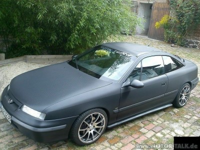

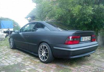

Zuerst dachte ich: "was'n der halbe Zoll macht den Kohl doch nich fett". Hab aber mal 2 Fotos rausgesucht, wo man ziemlich genau sieht, dass es mit 8x17 ET 35 + 215/40 bei - 60mm schon echt Kante ist. Kotflügelkanten waren umgelegt.

½ Zoll sind immerhin dennoch 1,27cm also nicht zu unterschätzen.
Viel Platz kann man gewinnen indem man einen schmal aufbauenden Reifen wählt wie Hankook der eine effektive Lauffläche von 207mm hat anstatt den angegeben 215mm

Hatte damals mehr wie 60mm Tieferlegung, zudem hat der V6 vorne mehr Sturz da andere Traggelenke wie die 4 Zylinder. Ist alles eine mm arbeit beim Calibra vorne
