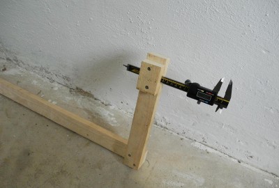

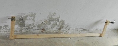

vom grundprinzip her kann man die spur beim cali auch selbst einstellen - das geht ganz einfach und man braucht nur etwas stangenmaterial:
man nehme ein ca. 2m langes stück 25er quadratprofilrohr, schweiße an den enden im rechten winkel je zwei stücken des gleichen materials á 40cm dran und komplettiere das ganze an dessen enden einmal mit einer festen spitze (zum bespiel lange schraube, damit man die länge auch noch abändern kann) und am anderen ende mit einer alten schiebeleere - das ganze funktioniert dann nach dem bügelmesschrauben-prinzip!
dazu legt man die leere vor das auto, sodass der bügel direkt vor den vorderrädern liegt, jetzt "zwingt" man das ganze an den felgenhörnern zusammen und notiert sich den wert - dann rollt man das auto eine halbe radumdrehung zurück und legt den bügel hinter die vorderräder und zwingt weder genau an die gleiche stelle der felgen (am besten markiert man sich das mit einem strich kreide) dann liest man wieder das maß ab - beim cali muss in der "hinten" stellung die spur ein wenig breiter sein - ca. 2mm mehr...
das zurückdrehen der räder um eine halbe umdrehung ist deswegen wichtig, damit man immer an der gleichen stelle der felge misst - da keine felge absolut plan ist! - denn auswuchten tut man nur den höhenschlag, keinen seitenschlag !
dies wurde zbsp. in der ddr größtenteils durch werkstätten am trabant und wartburg ausgeführt - sicher, der calibra ist um einiges schneller, aber mit diesem bügel lässt sich die spur minutengenau einstellen - und das reicht beim cali absolut, denn der hat glaube ich eine toleranz von mehreren minuten!
anbei nochmal ein paar bilder um zu verdeutlichen, wie das ganze gemeint ist:
 Dateiname: spureigenbau.jpg
geht auch, könnte aber stabiler sein

 Dateiname: spurmaß.jpg
einfaches holzgestell mit messschieber
 Dateigröße:  219.32 KB

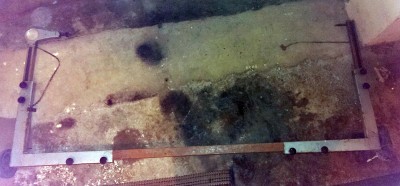

 Dateiname: spurtrabant.jpg
hier sieht man die spureinstell-leere aus dem offiziellem trabant reparaturleitfaden der ddr
 Dateigröße:  87.09 KB
 Dateiname: prospur.jpg
professinelles gerät aus den 70ern
 Dateigröße:  188.54 KB

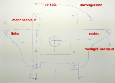

 Dateiname: fahrsch.jpg
hier sieht man warum sich ein paar millimeter versatz des fahrschemels in drehrichtung als große abweichung im nachlauf auswirken!
 Dateigröße:  88.77 KB
