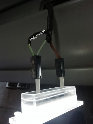

 Dateiname: IMG_20200501_153833.jpg
 Dateigröße:  3.28 MB
Beiträge: 6957
Beitrag: 756498 Geschrieben: 01.05.2020 - 16:44 Antworten mit Zitat Sende EINEN Danke-Klick für diesen Beitrag Back to top

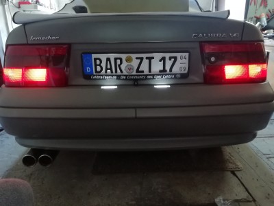

Feddisch, gefällt mir so ja.gif . Sind endlich die nikotingelben Leuchten weg.
Hab nen Widerstand mit 100 Ohm in eins der doppelten Kabel gelötet. Einer reicht für beide Leuchten.

meine seit Feb 2018! hab die wegen der HU ausbauen müssen und danach nicht mehr eingebaut, weil es einfach viel zu hell war...
In der kurzen Zeit, in der die verbaut waren, wurd ich sogar nachts angehupt, weil es sicher geblendet hat... aber nen guter Rückfahrscheinwerfer waren sie

Danke für den Tip mit den 100ohm. Werd ich auch gleich mal einlöten
BMW 5er E60 Limo Handschalter
Beitrag: 756507 Geschrieben: 01.05.2020 - 17:57 Antworten mit Zitat Sende EINEN Danke-Klick für diesen Beitrag Back to top
Wird der Widerstand heiß?
