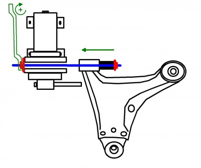

das geht ganz einfach - den silentkörper kräftig mit reifenmontagepaste einschmieren (normales fett geht auch, dort aber nur auf die erste hälfte schmieren, sonst rutscht der silentkörper nachher in der hülse rum) - jetzt den silentkörper auf eine gewindestange mit passender starker unterlegscheibe stecken (die unterlegscheibe muss dabei einen fast so großen durchmesser haben, wie das innere der hülse...
dann steckst du das ganze von innen durch die hülse im dreieckslenker und hällst das von der seite zwischen die backen des schraubstockes - siehe bild
zum schluss solange an der spindel schrauben, bis der silentblock vollständig eingezogen ist und mittig sitzt... ja.gif
