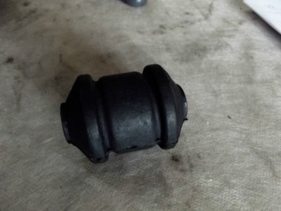

habe seit jahren das gleiche Problem.
Bei maximalem Lenkungseinschlag nach rechts, egal ob vorwärts oder rückwärts, gibts nach 1-2m Fahrstrecke ein lautes hartes Knacken.
Meiner Meinung nach vorne rechts. Es ist aber alles fest und nichts hat Spiel. Bis auf diese Buchse (siehe Foto). Die schliesse ich jedoch aus,
da das Knacken auch schon da war, als der Querlenker neu verbaut wurde (Lemförder).
Hierzu gleich noch eine Teilefrage, da diese Buchse neu werden muss :
Worin unterscheiden sich diese 3 Buchsen ?
90373778
90373263
90288232
DANKE
