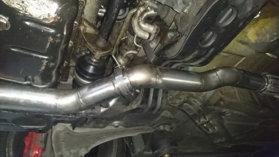

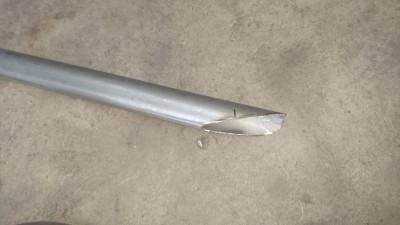

Beitrag: 751827 Geschrieben: 23.05.2019 - 17:47 Antworten mit Zitat Sende EINEN Danke-Klick für diesen Beitrag Back to top

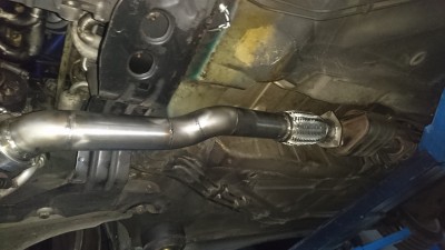

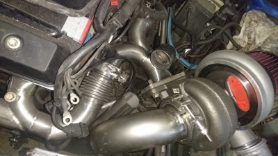

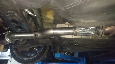

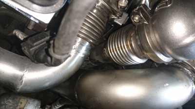

So den Rest der Downpipe in Form gebracht hoffe das nachm Schweißen noch alles passt izzy.gif
 Dateiname: DSC_0283.JPG
 Dateigröße:  2.5 MB
 Vollbildaufrufe:  18
 Dateiname: DSC_0282.JPG
 Dateigröße:  2.77 MB
Beitrag: 751828 Geschrieben: 24.05.2019 - 06:34 Antworten mit Zitat Sende EINEN Danke-Klick für diesen Beitrag Back to top
Wird die Downpipe nicht zu steif mit nur einem Flexrohr ganz am Ende? gruebeln.gif
Beiträge: 1493
Danke-Klicks: 276
Beitrag: 751829 Geschrieben: 24.05.2019 - 08:40 Antworten mit Zitat Sende EINEN Danke-Klick für diesen Beitrag Back to top
@sollddie: er hat doch nur einen abgang - nicht 2, wie wir ja.gif - ich würde denken das geht schon...
Beiträge: 1454
Beitrag: 751832 Geschrieben: 24.05.2019 - 08:54 Antworten mit Zitat Sende EINEN Danke-Klick für diesen Beitrag Back to top
Original ist doch auch nur das große hinten und eins zwischen den Bänken zum Längenausgleich. Hab ja wie Stego geschrieben hat nur ein Rohr vom Lader wie beim LET und der hat ja auch nur ein Flexrohr.
Beitrag: 751835 Geschrieben: 24.05.2019 - 17:59 Antworten mit Zitat Sende EINEN Danke-Klick für diesen Beitrag Back to top
Ich glaub beim LET hat die serienmäßige "Downpipe" nicht mal 1 Flexrohr ja.gif gruebeln.gif
Beitrag: 751840 Geschrieben: 24.05.2019 - 21:18 Antworten mit Zitat Sende EINEN Danke-Klick für diesen Beitrag Back to top
Ja richtig aber "Downpipe" ist da schon weit hergeholt biggrin.gif :
Deshalb in Anführungszeichen ja.gif ich find's cool mal nen Umbau dokumentiert im Forum zu sehen.

Beitrag: 751865 Geschrieben: 25.05.2019 - 23:35 Antworten mit Zitat Sende EINEN Danke-Klick für diesen Beitrag Back to top

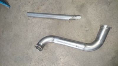

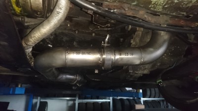

Beitrag: 752089 Geschrieben: 10.06.2019 - 14:59 Antworten mit Zitat Sende EINEN Danke-Klick für diesen Beitrag Back to top
So "Downpipe" fertig geschweißt sitzt ganz gut.

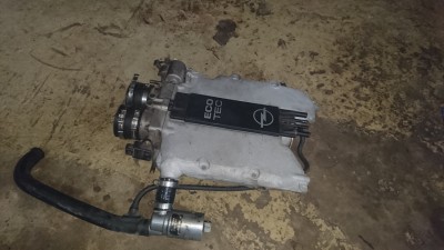

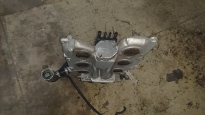

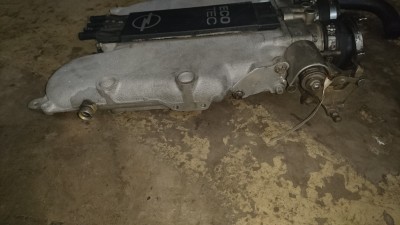

Ansaugbrücke auch fertig umgebaut.

Beitrag: 752116 Geschrieben: 11.06.2019 - 15:47 Antworten mit Zitat Sende EINEN Danke-Klick für diesen Beitrag Back to top
Ich hatte mit von DBilas aus dem Resteschuppen mal die Brücke von nem Z28NET besorgt.
So viel Aufwand scheint die Anpassung auf X30 oder Z32 gar ni zu sein....

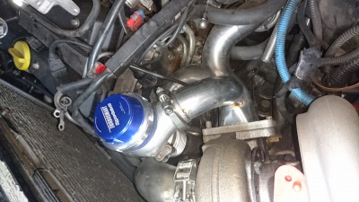

Beitrag: 753188 Geschrieben: 10.09.2019 - 21:46 Antworten mit Zitat Sende EINEN Danke-Klick für diesen Beitrag Back to top

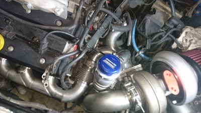

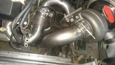

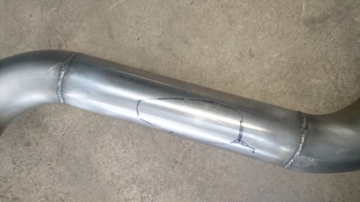

So heute mal seit langem wiedermal Zeit gefunden und an die Verrohrung zur Wastegate Dose begonnen.Was ne mieße Zeitintensive Sache Rohre so zurechtzuschleifen. mad.gif

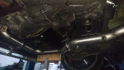

Beitrag: 753782 Geschrieben: 16.11.2019 - 20:11 Antworten mit Zitat Sende EINEN Danke-Klick für diesen Beitrag Back to top

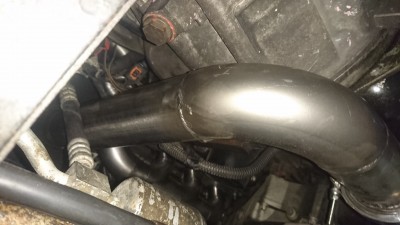

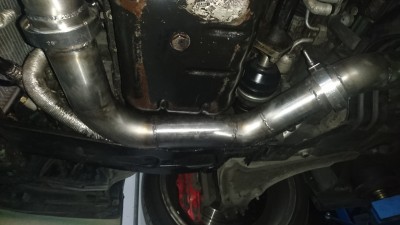

Heute mal wieder Zeit gefunden endlich Verrohrung zur Wastegate fertig angepasst.Jetzt noch Anschluß für Lambdasonde einsetzen und dann schweißen lassen.
Dann hab ich das für mich schlimmste endlich fertig.
