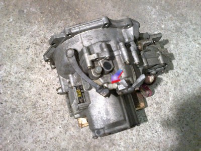

Habe leider das selbe Problem. Wo sitzt beim F28 Getriebe dieser Schalter?

Sitzt am F28 hier siehe Bildanlage Pfeil.
 Dateiname: f28.jpg
Hier sitzt der weiße Schalter 2-polig für die Rückfahrleuchte, der immer die Sicherung durchbrennen lässt.
