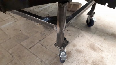

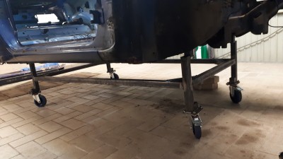

Heute hab ich mal angefangen zu basteln. 2 Stützen des Rahmens wo nachher die Karosserie drauf geschraubt wird ja.gif die Rollen kommen dann hoffentlich die Tage ja.gif
Befestigt wird der Rahmen an den Löchern vom Hilfsrahmen vorne und an den Hauptlagern hinten (an den Elefantenfüssen). Er wird rollbar sein, damit ich von allen Seiten dran komme. Und irgendwann kann ich ihn dann auch auf den Trailer schieben wenn es zum Lackierer geht...
 Dateiname: 20190521_150038.jpg
Links die Befestigung per Schraube anstelle der HA. Rechts kommt die Rolle dran.

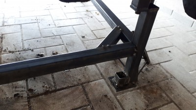

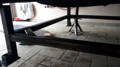

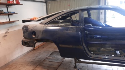

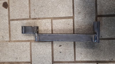

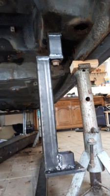

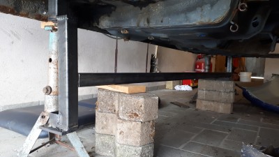

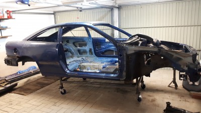

So, heute endlich fertige Bilder vom Calibra auf Stützrädern ja.gif Montag geht´s zum TÜV biggrin.gif Gab noch einen Rückschlag, weshalb ich alles nochmal zerschneiden musste traurig.gif nachdem man ihn jetzt frei in der Garage drehen kann, konnten wir auch endlich die Fahrertür ausbauen und einlagern zwinkern.gif Nächste Woche werd ich dann mal den Innenraum weiter von Dämmmatten befreien und vielleicht am Unterboden anfangen. Da gibt es zwar nicht viel Arbeit, aber Dichtmasse entfernen ist halt undankbar biggrin.gif
 Dateiname: 20190524_140814.jpg
Stütze am Unterboden befestigt, alle anderen sind gleich, nur vorne ist die Hülse kürzer.

 Dateiname: 20190524_140823.jpg
Es darf angeheftet werden...

 Dateiname: 20190524_153355.jpg
Inkl. Verstrebungen damit es auch hält.

 Dateiname: 20190524_153342.jpg
Mehr Verstrebungen, mehr Hefter...

 Dateiname: 20190525_133639.jpg
Handbremse eingebaut.

Fahrwerk ist jetzt etwas höher als Serie
 Dateigröße:  3.47 MB
 Dateiname: 20190525_133620.jpg
Endlich kommt man von allen Seiten dran...
 Dateigröße:  3.64 MB

... Unterboden anfangen. Da gibt es zwar nicht viel Arbeit, aber Dichtmasse entfernen ist halt undankbar biggrin.gif
bist du dir da sicher? auf dem einen Bild sieht man ja schön den Falz unten am Schweller. Der sieht auch befallen aus ... ich würde fast mal vermuten, da hast du schon einiges zu tun.
Aber tolles Gestell. Sowas baue ich mir für die nächste Restauration zum einlagern und verschieben auch mal. top.gif

Schweller und Seitenwände kommen eh neu. Ich kann so ein Gestell nur empfehlen. Hätte am liebsten direkt angefangen mit der Arbeit biggrin.gif

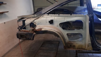

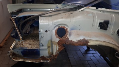

Wow, seit Mai nix mehr gemacht erstaunt.gif heute hab ich die Seitenwand der Beifahrerseite nahezu komplett entfernt. Geht ganz gut im Gestell. Ich überlege noch eine Kippfunktion für stabile Seitenlage dazu zu braten ja.gif die Unterseite zu bohren ist nämlich echt ätzend. Hab leider aktuell nur ne alte Vorkriegsbohrmaschine die etwas klobig ist biggrin.gif
Ich rate jedem, die Seitenwand in mehrere Abschnitte zu zerschneiden. Ich zumindest hatte so nicht das Problem mit dem großen Stück Blech nach dem Ausbohren rumzuhampeln brille.gif
Ich finde man sieht schön wie die super Rostvorsorge gemacht wurde lol.gif etwa 20 Quadratzentimeter einfach vergessen hammer.gif
 Dateiname: 20200117_152813.jpg
Das Ist der Stand nach Feierabend.
 Dateigröße:  3.35 MB

 Dateiname: 20200117_135132.jpg
Da is der Tankstutzen noch dran. Kommt alles neu!
 Dateigröße:  3.38 MB
