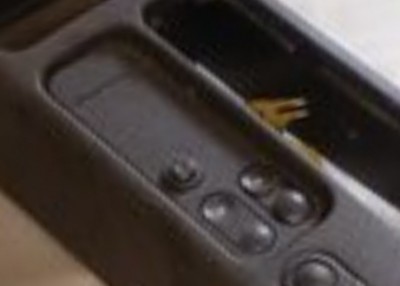

Die schaltereinheit sitzt plötzlich nicht mehr so wie sie soll.
Wenn ich sie einsetze fällt sie quasi gut einen halben cm tiefer als sie soll... siehe bild.
Wie kann das sein?
Vorher saß sie genau an der Oberkante.
Hat das schonmal jemand gehabt?
 Dateiname: Screenshot_20210811-220251_Chrome.jpg
 Dateigröße:  24.6 KB
Beiträge: 12789
Danke-Klicks: 342
Beitrag: 762223 Geschrieben: 12.08.2021 - 07:48 Antworten mit Zitat Sende EINEN Danke-Klick für diesen Beitrag Back to top
Da fehlen die beiden "Begrenzer". Ohne kann man diese Einheit weiter reindrücken als benötigt.
