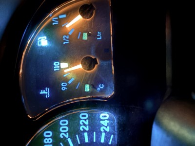

Hallo zusammen ,
mein Calibra hat endlich TÜV🥰.
Ich freue mich risieg und das fahren macht ja so einen Spaß.
Das nach so langer Standleitung die einen oder anderen Probleme aufkommen ist mir klar . Ich habe jetzt das Problem, wo ich nicht weiter komme , das er im stand echt heiß wird .zahnriemen und Wasserpumpe habe ich neu . Ich wollte heute im stand entlüften , da evtl. Luft irgendwo drin ist aber dann ist der mir überkocht. Also ich habe den ausgleichsbehälter offen gelassen .
Könnt Ihr mir sagen , was ich machen kann?

Also ich habe heute geguckt , der Kühler hat Temperatur.Dann habe ich gewartet bis der er bei 100 Grad ist . Bis dahin ist kein Lüfter angesprungen . Ich habe dann ausgemacht , da ich Angst um meine Zylinderkopfdichtung hatte.Ich weiß der Lpfter war schon mal an, habe aber nicht mehr auf dem Schirm bei wieviel grad . Ich meine wo ich beim Tüv war , hat er den bei der ASU auch gut am Gasgehalten, da wusste ich von der Problematik aber noch nichts. Das hat sich jetzt wo er wieder gefahren wird rausgestellt . Der Stand ja vorher jahrelang in der Scheune . Der Typ, der mir den verkauft hat, hatte auch gesagt das der überkocht , hatte es aber wieder verdrängt, da ich Wasserpumpe und Thermostat gemacht habe. Wie gehe ich am schlausten vor ?
