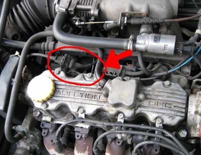

Hallo
Mein Calibra springt nicht mehr an, ist die letzten 4 Jahre nur 1x pro Jahr gestartet und kurz gefahren worden, da keine Zeit für ihn war.
Mit Bremsenreingier startet er, Benzin kommt bis zur Einspritzleiste.
beim Starten ohne Bremsenreiniger dreht er nur, keine einzige Zündung.
Das Alle 4 Einspritzdüsen was haben ist eher unwahrscheinlich oder? vielleicht werden sie nicht angetaktet.
Falls wer einen Tipp für mich hat wäre das super.

kontrollier mal die masseverbindung links am kopf... (nähe drosselklappe)
vielleicht ist die ja ab, oder es hat sich zuoxidiert...

danke für den Tipp, die sind schon stark oxidiert,
die Kupferlitzen im Kabelschuh sind grün, werde ich mal neu machen.

habe die 2 Masse Kabeln neu gemacht und er läuft wieder.
