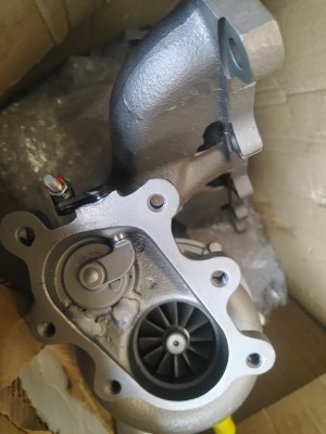

Guten Morgen!
Mein Turbolader wurde von Turboprofi so repariert. Man sieht es nicht, aber es sind noch Risse drinnen. Ich werde ein Gutachten machen lassen.
Weiss jemand wie viel Chance habe um mein Geld zurück zu bekommen. Könnte ich dafür Klagen?
Ich habe dafür eine menge Geld bezahlt, aber keine Rechnung bekommen. (Ich habe das Geld überwiesen, und ich dachte ich werde auch eine Rechnung bekommen.)

Geht es um den Sitz der Wastegate? Das sieht in der Tat sehr stümperhaft gemacht aus. Zumal man ja eigentlich bei der Revision gleich einen Edelstahlring einbaut gruebeln.gif
In Deutschland sind die Erfahrungen mit turboprofi.com unterschiedlich. I.d.R. kommt es wohl oft bei Benzinladern zu Undichtigkeiten. Andere loben den Anbieter für seine gute Arbeit. Vielleicht kann er einfach keine K16 gruebeln.gif
Ja, hinter der Klappe was man so nicht sieht, ist noch ein Riss. Naja, ich werde das so einbauen, und hoffen, dass es funktionieren wird.

Interessant wäre es die Risse zu sehen um dies besser beurteilen zu können. Wenn zb dahinter geschweißt wurde und der Riss in eine Seite ausläuft, und durchs schweißen nicht weitergehen kann mag es auch ok sein. Hoffe man versteht was ich meine...

der Riss wird innen lang laufen, das bekommt man so nicht 100% geschweißt, Sitzring wird normalerweise auch da dann rein gemacht.
800€ ist jetzt nicht soviel, ich würde es nicht Riskieren.
Ich würde eher mal schauen warum der Riss so groß war. meist sind die Downpipes zu klein oder irgend eine Software drauf, ich würde hier schauen den Abgasgegendruck zu reduzieren bevor das weiter geht.

Ich muss gestehen, es wurde doch nicht so schlecht repariert. Ich habe das Teil eingebaut und es ist dicht!
Aber der Turbolader ist leider trotzdem nicht gut genug. Der Ladedruck wird erst ab 3000–3500 U/min aufgebaut, und der volle Druck liegt erst ab 4000 U/min an.
Also: Was schlecht aussah, war gut; was gut aussah, ist nicht so toll.
Mein Fazit: Den Krümmer kann man beim TurboProfi durchaus reparieren lassen, den Turbolader würde ich dort jedoch nicht unbedingt überholen lassen.
