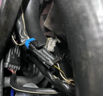

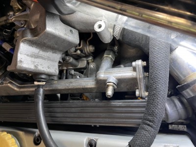

Ich habe gesehen dass mein Ventil für den Kraftstoffdruck undicht ist. Hat jemand eine Teilenummer?
Und die zweite Frage was das für ein Stecker ist das, der an die Einspritzleiste geht mit zwei Kabeln SWGB und WSSW?
Vielen Dank
 Dateiname: IMG_3828.jpg
Zweipoliger Stecker

Ventil Benzindruck
 Dateigröße:  143.76 KB

https://www.copeparts.nl/de/geschaft/calibra-vectra-a/kraftstoff-auspuff/injector-ventil-einspritanlage

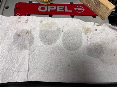

Mein Ventil ist wieder dicht, jetzt wollte ich das Spritzbild meiner Einspritzdüsen sehen. Was meint ihr? Die ganz rechte Düse Zickt irgendwie. Was denkt ihr, brauche ich ne neue?
Video
 Dateiname: Spritzbild.jpg
Rechter Fleck viel kleiner..
 Dateigröße:  1.29 MB
Beiträge: 4746
Beitrag: 771548 Geschrieben: 28.06.2025 - 19:24 Antworten mit Zitat Sende EINEN Danke-Klick für diesen Beitrag Back to top
Ein wirklich schönes Spritzbild hat eigentlich keine.
Am besten wäre eine Ultraschallreigigung für alle; man kann es auch erstmal mit den Systemreinigern versuchen, aber da habe ich nicht viele Erfahrungen zu.
