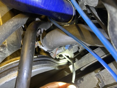

Beitrag: 769228 Geschrieben: 16.06.2024 - 16:16 Antworten mit Zitat Sende EINEN Danke-Klick für diesen Beitrag Back to top
Moin zusammen,
danke.
Hast du oder jemand eine ganz grobe Anleitung?
Komm ich von vorne dran (Krümmer?) oder muss die Zahnriemenabdeckung runter?
Alternativ jemand in der Nähe von 48249 der Lust und Zeit hat?
(Düsen müssen mit Sicherheit auch noch getauscht werden)
Ich würd so gerne wieder Cali fahren … 😋
Beste Grüße und lieben Dank
 Dateiname: image.jpg
 Dateigröße:  2.13 MB
Beiträge: 12809
Beitrag: 769256 Geschrieben: 20.06.2024 - 13:03 Antworten mit Zitat Sende EINEN Danke-Klick für diesen Beitrag Back to top
Soweit ich mich erinnere, sitzt der doch unten am Motorblock, irgendwo unter Servopumpe/Klimakompressor? gruebeln.gif das wird von oben nix werden mit dem Tauschen ja.gif
Hast du mal den Stecker vom KWS abgezogen und geschaut ob er dann wenigstens anspringt? Dann könntest du ja zumindest vom Anhänger runter...

Die Leitung vom KWS war aufgescheuert. Bei den ersten Startversuchen hatte ich Drehzahlen zwischen 500 und 7000 Umdrehungen oder so ähnlich. Mittlerweile habe ich die Leitung durchtrennt, da ich eigentlich erst löten wollte, dann gesehen habe dass das wegen der Schirmung nicht so einfach möglich ist, dann den Sensor tauschen wollte (liegt schon in neu hier) und dann festgestellt habe, dass auch das nicht so einfach ist 😐 …
Ich tippe mittlerweile auch auf die Einspritzdüsen und werde mir die jetzt schon mal bestellen. Gibts da von jemandem eine Empfehlung?
Bzgl. des KWS:
Wie komm ich denn da am besten ran?
Jemand die Zuleitung schon mal versucht zu löten?
Besten Danke und liebe Grüße 👋
Beiträge: 2045
Danke-Klicks: 178
Beitrag: 769319 Geschrieben: 25.06.2024 - 17:07 Antworten mit Zitat Sende EINEN Danke-Klick für diesen Beitrag Back to top
Beim c20ne, mit Keilrippenriemen, hatte ich den KWS so getauscht, auf dem Parkplatz. Da der Block, die Motorhalter, Servohalter identisch sind zum LET, sollte es am LET auch so funktionieren. Theoretisch! (außer der Turbolader selbst ist im Weg). Also einfach mal Ansaugschlauch Turbolader entfernen und probieren.
