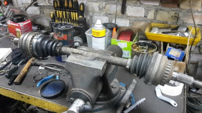

Hi Basti,
1. Wagen stabil aufbocken. Ein Wagenheber reicht dazu nicht.
2. Rad ab, Kappe und die große Mutter am Ende der Antriebswelle ab. Welche Größe ist das? Ich weiß es nicht mehr genau, aber die Mutter ist ziemlich groß und ein passender Schlüssel in keiner normalen Hobbywerkstatt vorhanden.
3. Stabilisator am Dreieckslenker lösen. Mutter ist meistens festgerostet und geht dann in der Regel kaputt. Also auch eine neue Stabilisatorbefestigung besorgen.
4. Mutter oben auf dem Traggelenk lösen. Jetzt kommt die größte Herausforderung: Den Kugelkopf aus dem Federbein auspressen. Es soll dafür ja passende Abzieher geben. Ich hatte aber noch keinen wirklich gut passenden dafür in meiner Hand. Meist muss ich dann mit Hammer und Brechstange nachhelfen. Darauf achten, dass ABS Ring nicht beschädigt wird.
5. Jetzt braucht man etwas Kraft um das Ende der Antriebswelle aus dem Federbein rauszubekommen. Dazu muss das Auto richtig fest aufgebockt sein.
6. Dann Antriebswelle aus dem Getriebe ziehen. Man braucht wieder etwas Kraft und sollte einen Auffangbehälter unter das Getriebe stellen. Sobald die Welle raus ist, wird etwas Getriebeöl auslaufen.
7. Wenn die die Welle draußen hast, dann würde ich gleich beide Manschetten wechseln. Aber keine China Ware aus dem Internet verwenden! Die Manschetten sind nicht teuer, aber es ist schon etwas aufwand die Welle aus und wieder einzubauen. Wenn sie einmal draußen ist, dann kann man gleich beide Seiten wechseln.
8. Man braucht eine Spreizzange um den Sicherungsring aufzuspreizen um das Gelenk abziehen zu können.
9. Und dann alles wieder zusammen und einbauen. Die Welle wieder zurück ins Getriebe zu drücken kann nochmal etwas Fingerspitzengefühl in Kombination mit Gehalt erfordern. Der Rest ist einfach.
 Dateiname: 2018-03-15 14-51 neue Antriebswellenmanschette 2.jpg

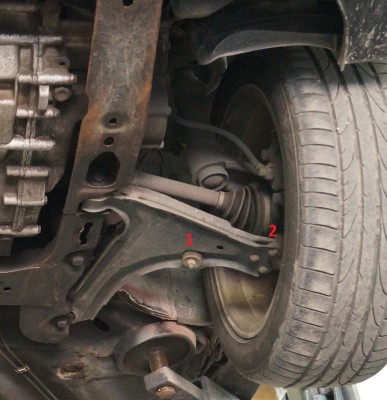

Hier noch ein Bild dazu.
 Dateiname: 2019-09-29 13-52 Timemax Behandlung Calibra 29.JPG
Nr. 1: Dieses Teil meine ich mit Stabilisator am Dreieckslenker lösen. Mutter ist meistens festgerostet und geht dann in der Regel kaputt.
Nr. 2: Man sieht es auf dem Bild nicht gut, aber dort oben drauf sitzt die Mutter vom Traggelenk

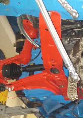

Wenn du Glück hast wurde das Traggelenk schon mal gewechselt oder ist so schon am Querlenker geschraubt dann kannst du es auch da aufmachen, geht einfacher.
Beim KalleA ist es aber genietet da gibt es diese Möglichkeit nicht biggrin.gif
