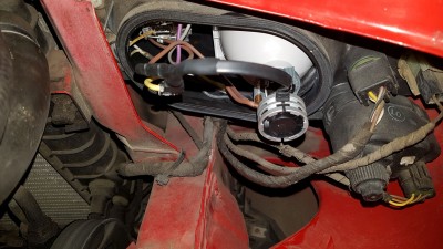

ich habe ein wenig gebastelt und meinen Calibra auf LED Abblendlicht umgerüstet. Ja, das haben schon viele vor mir gemacht aber seht selbst. zwinkern.gif
Thema Legalität: der Umbau darf nicht auf öffentlichen Straßen verwendet werden!
Edit: ich habs geschafft die Bilder genau verkehrt herum einzufügen... also von unten anfangen biggrin.gif
 Dateiname: 13.vergleich.jpg
So sieht der Vergleich zwischen Halogen und LED aus (natürlich mit identen Belichtungszeiten)
 Dateigröße:  263.15 KB
 Vollbildaufrufe:  59
 Dateiname: 12.vergleich led halogen.jpg
der Unterschied ist sehr deutlich zu sehen
 Dateigröße:  489.3 KB
 Dateiname: 11.eingebaut links.jpg
linke Seite Philips H1 LED eingebaut (die Batterie muss leider auch ausgebaut werden)
 Dateigröße:  578.54 KB
 Vollbildaufrufe:  35
 Dateiname: 10.verkabelung links.jpg
Verkabelung mit Schrumpfschlauch
 Dateigröße:  356.49 KB
 Vollbildaufrufe:  16
 Dateiname: 9.eingebaut rechts.jpg
rechte Seite mit Deckel eingebaut (der Luftfilter muss leider ausgebaut werden)
 Dateigröße:  501.12 KB
 Vollbildaufrufe:  23
 Dateiname: 8.deckel fertig.jpg
fertige Deckel. Links unlackiert; Rechts lackiert
 Dateigröße:  759.13 KB
 Vollbildaufrufe:  42
 Dateiname: 7.angesetzt.jpg
Zapfen zum leicheren Positionieren und Einkleben der 3D gedruckten Abdeckung
 Dateigröße:  398.29 KB
 Dateiname: 6.gebohrt.jpg
Deckel gebohrt (mit 0815 Löchsäge)
 Dateigröße:  484.2 KB
 Dateiname: 5.schablone.jpg
Kleine Bohrungen von der Schablone übernommen
 Dateigröße:  462.98 KB
 Dateiname: 4.schablone.jpg
3D gedruckte Schablone zum leichteren Positionieren der großen Bohrung
 Dateigröße:  408.62 KB
 Vollbildaufrufe:  22
lg Martin

Also ich hab jetzt die Philips H1 Ultinon Pro 6000 aber irgendwie passen die gar nicht in den Scheinwerfer rein lol.gif?
Hab nur mal eben n alten Scheini ausm Keller geholt zum Testen. Die untere Metallecke kollidiert mit der Birne gruebeln.gif gruebeln.gif gruebeln.gif gruebeln.gif
 Dateiname: PXL_20241201_000330150.jpg
 Dateigröße:  1.87 MB
 Dateiname: PXL_20241201_000340962.jpg
 Dateigröße:  1.94 MB
metalgearsolid
Dabei seit: 13.08.2008
Beiträge: 597
Danke-Klicks: 26
Wohnort: A-2100
Beitrag: 770337 Geschrieben: 01.12.2024 - 20:53 Antworten mit Zitat Sende EINEN Danke-Klick für diesen Beitrag Back to top
Ich habe die Philips Ultinon Essential verbaut.
lg Martin
