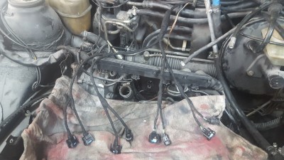

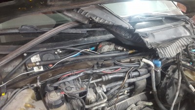

Moin. Die Teile hab ich zusammen,MSG mit Abstimmung auf 435PS,vergrösserten Turbo,Verdichter und Abgasseite,kurze Ansaugbrücke,ähnlich EDS,630ccm Düsen,grösseren LLK vom BMW 335i,60mm Verrohrung und ein zweites Autogas Steuergerät,das ich auf die neuen Werte programmieren möchte. Falls was nicht richtig laufen sollte,ich problemlos wieder auf 300PS zurück rüsten kann.Normal sollte man sich ja diese Leistung per Einzelabstimmung programmieren lassen,aber ich Versuch es mal andersrum,Hartware an Software anpassen.Gibts vielleicht Tipps... vielleich ein Vergleichsgutachte für LLK Umbau oder so?
 Dateiname: 20210513_185559.jpg
Die Einblasdüsen sind schon mal optimal eingebracht,für ca nur 5cm kurze Schläuch bis Ventile. Ventile kommen 2 x 2 , mit 4er Block bekommt man so einen kurzen Weg nicht hin.
 Dateigröße:  1.73 MB
 Vollbildaufrufe:  17
Gruß Marko

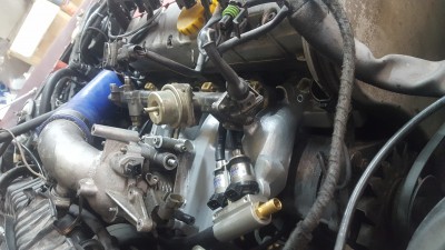

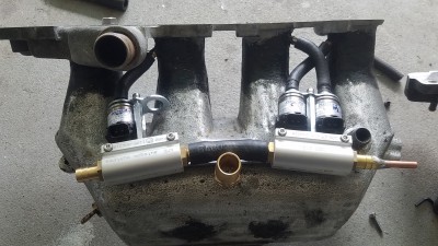

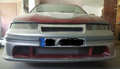

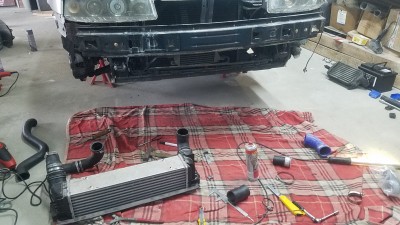

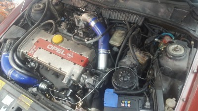

Anlage ist schon seit 8Jahren drin,Steuergerät ist von BRC und die anderen Teile von Prins. BRC Steuergerät soll besser sein wie von Prins . Hab diese Anlage auch schon seit 10Jahren in meinem Smart Roadster drin,halt nur mit kleineren Injektoren und Verdampfer.
 Dateiname: 20210515_181253.jpg
 Dateigröße:  1.51 MB
 Dateiname: 20210515_143430.jpg
Grosser LLK vom 335i ist schon mal drin mit 60mm Verrohrung kurz vor und hinter LLK bis Ansaugbrücke.
 Dateigröße:  1.43 MB
 Dateiname: 20210516_114215.jpg
 Dateigröße:  4 MB
Gruß Marko

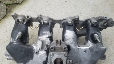

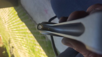

Moin. Ansaugbrücke ähnlich EDS ist fertig,Doppel Downpipe und H-Schaftpleuel kommen noch dazu. Ohne diese Teile soll's wohl nicht funktionieren.
 Dateiname: 20210522_122803.jpg
 Dateigröße:  1.64 MB
 Dateiname: 20210522_180151.jpg
 Dateigröße:  1.08 MB
Gruß Marko

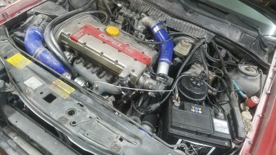

Moin. Habe festgestellt, das die grössten Injektor die ich drin hab und der grösste Verdampfer 240KW nicht ausreichen werden. Ich Bau jetzt auf Doppel Injektoren und zwei Verdampfer um, dann sollte es gehen.😉
 Dateiname: 20210606_194548.jpg
 Dateigröße:  4.42 MB
 Dateiname: 20210607_133139.jpg
 Dateigröße:  4.04 MB
Gruß Marko

Moin. Die neue Ansaugbrücke passt nun, Lima war bisschen zu dicht dran, da müsste ich bisschen Nacharbeiten.Nun muss der Kopf runter und neue Pleuel rein.
 Dateiname: 20210609_124551.jpg
 Dateigröße:  4.2 MB
 Dateiname: 20210612_184640.jpg
 Dateigröße:  4.09 MB
 Dateiname: 20210609_132354.jpg
 Dateigröße:  4 MB
Gruß Marko
