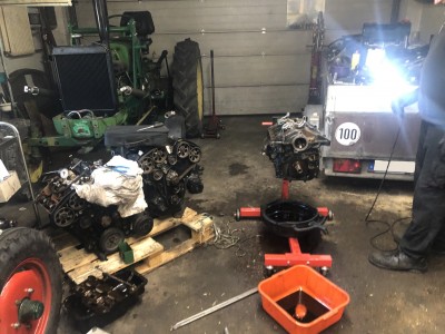

Transport und Ausbau des Motors
 Dateiname: IMG_9564.jpg
Der V6 wurde ausgebaut, da beim Vorbesitzer der Zahnriemen übergesprungen ist. Dieser ist nun in seinen Einzelteilen bei der Aufbereitung und bekommt eine Bohrung + Übermaßkolben.

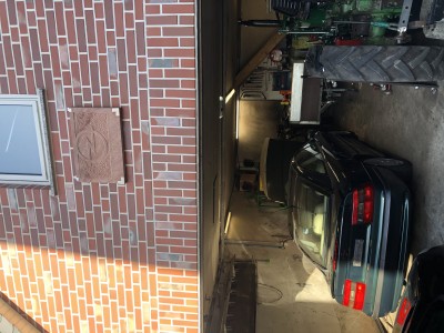

Ankunft im Opeltempel
 Dateigröße:  1.98 MB

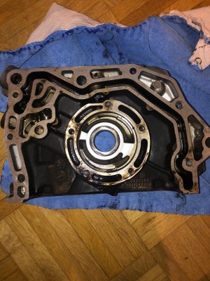

Die Ölpumpe förderte kaum noch Öl nach oben, woraufhin ich zunächst die Ölwanne demontiert und anschließend den Motor mit einer Bohrmaschine durchgedreht habe. Dabei befand sich der Motor in einem Motorhalter um 180 Grad gedreht und ich habe Öl in die Ansaugung der Ölpumpe gekippt. Die Ölpumpe förderte das Öl entlang der Kurbelwelle hinaus, jedoch nicht ausreichend in den zugehörigen Kanal.
Im Anschluss habe ich dann die Ölpumpe geöffnet und habe direkt in Späne innerhalb des Sichelmechanismus gegriffen.
Zudem sind Anlaufstellen im Alu der Pumpe (hoffentlich im Bild zu sehen)

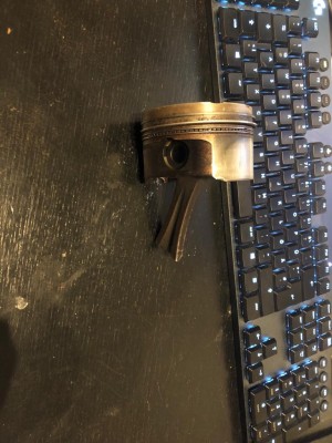

Wie man den Bildern vielleicht schon entnehmen kann habe ich zwei Motoren als Spender noch dazu gekauft, jedoch habe ich bei diesen auch zwei defekte Ölpumpen. Der eine ist auch ein c25xe und der andere ein X25XE. Der letztere hatte aufgrund seiner defekten Ölpumpe auch noch größere Beschwerden (siehe Bild 2) psycho.gif
Ich glaube ich könnte hierfür schon einen extra Thread aufmachen aber ich frage schonmal trotzdem biggrin.gif : Ist es in Ordnung gebrauchte Ölpumpen einzubauen? Ab und an werden schließlich davon welche inseriert...

Interessant, das du gleich mehrere Pumpen in verschiedenen V6 hast, die defekt sind. Eigentlich ist das eins der stabilsten Teile an den Sechsendern. Die halten normalerweise 300.000 Kilometer und länger ja.gif Persönlich würde ich die jederzeit gebraucht kaufen, eben aus o.g. Gründen ja.gif
