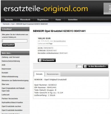

Also einen Kurbelwellensensor Original von GM/Opel habe ich noch neu liegen und könnte ich dir anbieten. Schreibst halt ne PN.
Hier bringt es auch nichts diese von Topran oder anderen Billigheimern zu kaufen. Wer hier billig kauf, kauft zweimal. Grad bei der Fummelarbeit. Solche Sensoren sollten immer namhaft (Bosch/Siemens/GM ) sein. So ist meine Erfahrung jedenfalls.
Solls wohl noch neu geben siehe Bild, aber der Preis ist mal böse.
