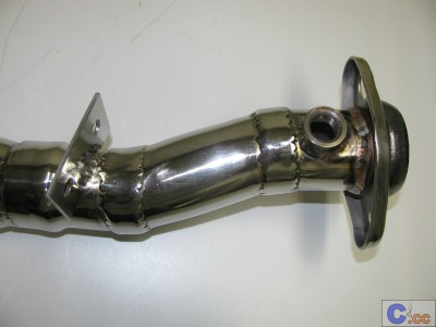

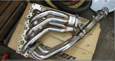

ich hatte genau das Gleiche bei meiner Last Edition mit X20XEV Motor und geteilter Ölwanne.
Ich habe reklamiert und einmal den Fächer getauscht bekommen, aber bei dem zweiten Fächer war genau das Gleiche.
Das Problem war, das das Fächerendrohr am Übergang zum Kat im Achsträger "Halbmond" nicht mittig ankam, sondern anlag bzw. viel zu wenig Platz zu einer Seite war.
Ich habe dann das Rohr durchtrennt, etwas geschliffen und wieder verdreht (angepasst) mit einer Muffe zusammen geschweißt. Bin auch kein gelernter Edelstahlschweißer izzy.gif
Danach war alles gut und dicht und habe es per Einzelabnahme sogar mit einer Lexmaul Abgasanlage nach Geräuschmessung eingetragen bekommen. Der TÜV mochte den Hersteller Mix (Fächer von Friedrich & Gruppe A Abgasanlage von Lexmaul) erst gar nicht. Diese Kombination wäre ja nicht getestet, wegen Geräuschemissionen blabla wand.gif Dachte mir nur, aber Jaguar F Type und AMG's mit Klappenanlagen usw. sind okay, oder was. Die sind scheiße laut die Dinger. hammer.gif
Das ist meine Erfahrung mit dem FMS Fächer am X20XEV. Vom Hörensagen soll es mit dem Lexmaul Fächer von der Passgenauigkeit keine Probleme geben, aber der ist einteilig und ich wollte den in zweiteilig haben, wie den den es auch von Irmscher gab. Weiß nicht, wer von wem abgeguckt hat. gruebeln.gif
LG.
Manni
