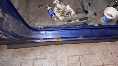

Schweller geht eigentlich

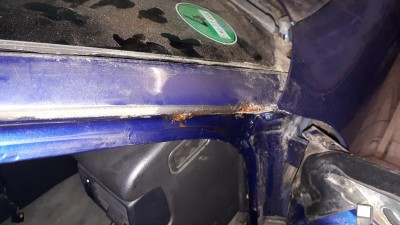

A-Säule mal anders. So weit oben hab ich Rost selten gesehen.

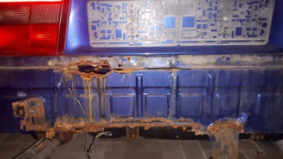

Heckblech braucht nur bißchen Rostumwandler ;)

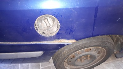

Radlauf"standard" :)
