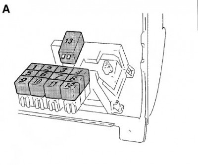

Vielleicht noch eine Frage: Bisher ist mir leider noch immer nicht ganz klar, wo genau die Masse für den Klimakompressor her kommt? Geht die Masse über einen der beiden Druckschalter?
Viele Grüße
Thomas
Beiträge: 1493
Danke-Klicks: 276
Beitrag: 748269 Geschrieben: 07.09.2018 - 20:57 Antworten mit Zitat Sende EINEN Danke-Klick für diesen Beitrag Back to top
die masse des kompressors läuft vom stecker erst wieder zurück in den relaiskasten unter dem amaturenbrett, dann über das relais "K60" welches vom motorsteuergerät freigeschalten wird (kabelfarbe braun-violett am stecker beifahrerfußraum - das dürfte die ab/zuschaltung ausgehend vom motorzustand sein (notlauf, warmlaufphase, drehzahlanhebung usw.) (man kann dies auch brücken) - ist das schwarze relais "8" im kasten (siehe beigefügtes bild) danach läuft sie weiter über das relais "K90" - dieses relais wird vom automatikgetriebesteuergerät angesteuert und schaltet die klimaanlage bei den fahrzuständen "winterbetrieb, rückwärtsfahren und notlauf" ab - das ist für dich allerdings irellevant, da du ja einen schalter hast und dieses relais (weis) an dem steckplatz "7" gebrückt sein dürfte...
jetzt kommt das massekabel wieder aus dem innenraum raus und geht in den stecker des temperaturschalters am kühler (dies ist der kombischalter der gleichzeitig den hauptlüfter anschaltet)
- dieser ist beim v6 schalter in deiner ausführung einmal als öffner (für die klima) und als schließer (für den hauptlüfter) ausgeführt... - es kann sein, das bei dir mal ein schalter aus einem anderen modell verbaut wurde, der 2 schließer besitzt (für die 1. und 2. stufe) - diese beiden stufen schließen erst bei erreichen einer bestimmten temperatur - wogegen der v6 kühlmittelschalter für die ausführung "mit klima" als ein dauernd geschlossener öffner, der erst bei einer bestimmten temperatur öffnet um die klima bei überhitztem motor auszuschalten, und ein schließer, der bei der gleichen temperatur schließt um den hauptlüfter anzuschalten, ausgeführt ist...
von diesem schalter aus geht das ursprünglich "braun-gelbe" massekabel der klima jetzt in das dickere "braune" massekabel des hauptlüfters an die fahrzeugmasse über... (ich habe dir diesbezüglich nochmal ein kleines übersichtsbild gemalt, welches den verlauf der masse zeigen soll) zwinkern.gif
 Dateiname: relaiskasten.jpg
relaiskasten hinter dem sicherungskasten...
 Dateigröße:  30.94 KB
 Dateiname: masse.jpg
verlauf deiner masseverbindung vom kompressor aus...
 Dateigröße:  96.07 KB
 Vollbildaufrufe:  50

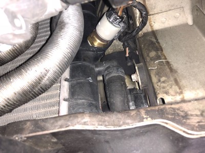

Fresh_t
Dabei seit: 29.01.2004
Beiträge: 186
Danke-Klicks: 19
Beitrag: 748300 Geschrieben: 09.09.2018 - 17:56 Antworten mit Zitat Sende EINEN Danke-Klick für diesen Beitrag Back to top
Nochmals danke.
Anbei mal ein Bild des betreffenden Bauteils. Kannst du mir sagen, welcher Temperaturschalter für den V6 auf jeden Fall der richtige ist?
Mit einer Artikelnummer kann ich sicher etwas anfangen, wenn ich mir den Schalter näher ansehe und durchmesse. Dann kaufe ich mir über den Winter ggf. den richtigen und baue diesen ein.
Noch ein Lösungsweg:
Du hattest mal in einem anderen Thread geschrieben: "das relais K60 dient dazu, die klimaanlage (bzw. den kompressor) nur einzuschalten, wenn der motor läuft und kann zu testzwecken auch erstmal zwischen pin "87" und "30" gebrückt werden..." ( https://www.calibra-team.de/modules.php?name=Forums&file=viewtopic&t=104483&highlight=klimaanlage+k60 )
Also für mich klingt das so, als wenn ich mir auch mal dieses Relais ansehen und tauschen muss. Ggf. ist die fehlende Masse ja durch ein defektes K60 zu erklären. Das würde nämlich auch erklären, weswegen mein Kompressor auch bei "Zündung ein" vollen Saft hat und nicht erst bei "Motor ein".
Könnte das sein?
 Dateiname: IMG-20180829-WA0008.jpg
Temperaturschalter
 Dateigröße:  245.46 KB
