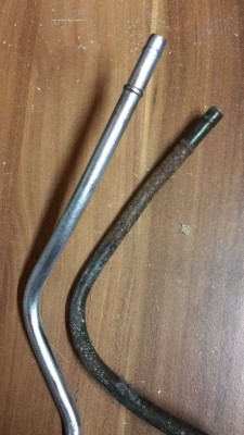

ich bin gerade dabei in einem längerem Projekt bis es draußen warm wird ein paar Dinge vorzubereiten, insbesondere die Benzinleitung plus sogar die Halteklammern. Hatte das Glück eine sehr gut erhaltene erstanden zu haben, doch leider mit ein paar Flugrostansätzen.
Ich schleife alles mühsam ab, Stück für Stück. Da ich in Rost-Entfernung nicht der Ober-Experte bin: Da wo sich Teilweise etwas Flugrost auf der Leitung abgesetzt hat, sieht das blanke Blech so kräuselig aus.
Ist das Schlimm?
Kann ich was dagegen tun?
Mein nächster geplanter Schritt: Zinkspray, am besten 2-3 Schichten und dann irgend eine Hammerite Dunkelgrau. Oder reicht das Hammerite? Habt ihr bessere Tipps?
Kann ich eigentlich die Leitung von innen irgendwie "sauber" machen, bearbeiten?
Mit dem Schleifen bin ich so gut wie durch - ca. 8 Arbeitsstunden, neue gebrauchte Benzinleitung 80 € und Materialkosten 10 € (falls jemand das alles machen möchte).
 Dateiname: benzinleitung.jpg
Dieses "kräuselige" taucht auf, wo mal Flugrost auf der Schutzfarbe war. Ist das schlimm?
 Dateigröße:  53.45 KB
 Dateiname: bzn.jpg
vorher- nachher - lohnt sich :-)
 Dateigröße:  104.62 KB

Hammerite ist nichts für Autos.
Ich hab meine vor ein paar Jahren auch blank geschliffen und dann mit Epoxidharz 3 fach gestrichen - da ist bis jetzt rostmäßig nichts mehr dran passiert.
Die "Kräusel" sind halt die abgefressenen Oberflächen, an denen etwas Material fehlt, wenn da keine Rostblase mehr drin ist, dann ist das ok so.
Entgültiger lässt sich das Problem natürlich lösen, wenn Du die Metallleitungen druch welche aus Kunststoff ersetzt.

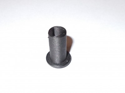

Einzig die Halter am Unterboden waren danach zickig...
Wir hatten mal ein paar von den bruchanfällgen Haltestofpen in der Firma nachgedruckt - das ging recht gut ja.gif
 Dateiname: DSCN0904.JPG
Das sind nicht 100% die Konstruktionsmaße von GM; habe ich so ausgemessen.
 Dateigröße:  700.85 KB
 Dateiname: DSCN0928.JPG
Das Ergebnis
 Dateigröße:  271.71 KB
