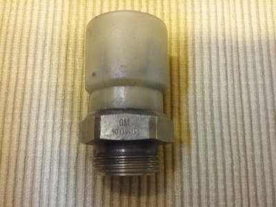

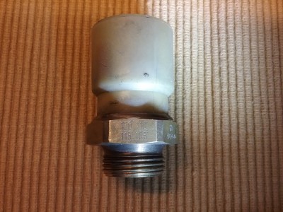

Suche einen Thermoschalter im Kühler für Calibra V6 mit Klima, kann mir jemand die richtige Teilenummer Mitteilen, und auch welcher Temperaturbereich
der "richtige" ist ?
Vielen Dank
Beiträge: 325
Danke-Klicks: 134
Beitrag: 752000 Geschrieben: 03.06.2019 - 23:54 Antworten mit Zitat Sende EINEN Danke-Klick für diesen Beitrag Back to top
Die Nummer ist 1846324 bzw. GM90339414, Kennzeichnung "WH", "Gehäusefarbe": weiß.
Temperaturbereich 120/115 110/105.
Bei Opel ist der nicht mehr lieferbar.
Hier wirst du u.a. fündig:
https://www.ebay.de/itm/KW-FACET-TEMPERATURSCHALTER-KUHLERLUFTER-75657-G-NEU-OE-QUALITAT/264265649541?epid=1005301371&hash=item3d8775cd85:g:GpsAAOSw-K1couHU&frcectupt=true (Werbung)
Dann habe ich doch schon nach den "richtigen ausschau gehalten, leider ist dieser nicht mehr Lieferbar im Original.
Auch ist dieser Schalter scheinbar im Zubehör auch aus dem Programm genommen worden. Na noch ein paar jahre weiter
dann läuft der Cali wegen einen solchen "einfachen" Ersatzteil nicht mehr.
Vielen Dank nochmal für Deine Mühe,
Mit Gruß
