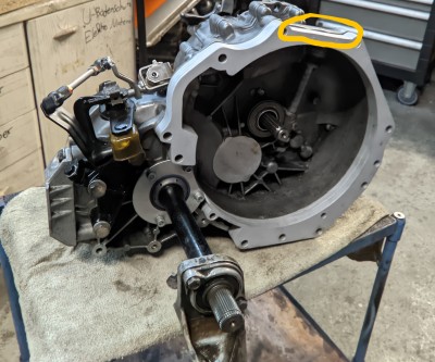

Bei zwischenplatte kannst du die Antriebswellen vom F25 übernehmen, genauso wie schwungrad+kupplung
Eine sache bei dem umbau mit versatzplatte.
du musst eventuell am getriebe eine stelle etwas abfräsen damit du platz hast für den wasser auslass, das war zumindest bei mir ein problem mit dem Roose silikonschlauch, schlauch ging noch drauf aber die schelle hatte kein platz mehr

Lordfoxes hat folgendes geschrieben:
Speci83 hat folgendes geschrieben:
LastEdition808 hat folgendes geschrieben:
Fraglich wäre, wie Dein Motor mit dem F28 verbaut ist!
Mit Adapterplatte zwischen Motor und Getriebe oder mit Versatzkit des Motors in Richtung des Getriebes?
Hallo,ich weiß ist schon extrem alt der Beitrag aber ich bin jetzt auch gerade dabei alle Teile zusammen zu suchen für den ümbau an meinem V6 auf das F28, wenn ich mit Adapterplatte verbauen will?
Was brauche ich da für Antriebswellen! Kann und will nicht mit dem Versatzkit arbeiten da ich zum einen schon den großen Bremskraftverstärker vom i500 drin habe und ich auch über kurz oder lang noch die Ansaugspinne verbauen will!
Danke gut zu wissen den Schlauchsatz von Roose hab ich nämlich auch drin!
