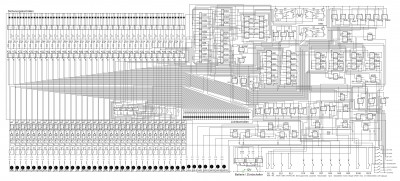

Beitrag: 773808 Geschrieben: Heute um 00:04 Antworten mit Zitat Sende EINEN Danke-Klick für diesen Beitrag Back to top
so...
jetzt bin ich an dem punkt das ganze NOCH EINMAL zu machen... also, die erste und die zweite ebene...
hab die woche über dem schaltplan gebrütet um die lampenüberwachung zu integrieren und was soll ich sagen... es ist wohl besser die leiterplatten nochmal umzukonstruieren...
also nochmal ein paar leiterplatten und ein paar kleinteile bestellen - glücklicherwesie kann ich das meiste wiederverwenden... is halt wieder arbeit für umsonst... izzy.gif
kennen wir ja schon... eventuell werde ich aber mal prüfen, ob ich wenigstens die steuerrelais durch integrierte schaltungen ersetzen kann, sonst is irgendwann der platz alle... LOL.gif
hier mal der neue schaltplan...
 Dateiname: cpu.licht.checkcontrol.october.26.jpg
is irgendwie doppelt so komplex geworden...
 Dateigröße:  2.4 MB
