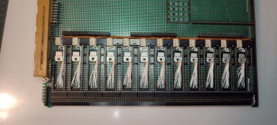

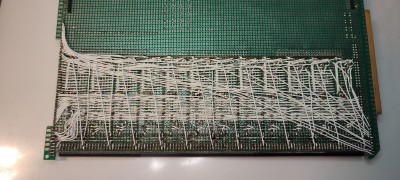

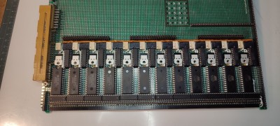

Beiträge: 1657
Beitrag: 773765 Geschrieben: Heute um 01:29 Antworten mit Zitat Sende EINEN Danke-Klick für diesen Beitrag Back to top
kleines wochenupdate...
die erste seite der anzeigelogik inklusive programmiersteuerung is fertig...
das ganze hat merhere wochen gedauert, da ich immer nur ein paar stunden pro tag dran arbeiten konnte und ich freu mich schon darauf, das ganze NOCHEINMAL zu machen hammer.gif
also nich noch einmal, sondern ein zweites mal, da diese seite nur die untere hälfte der anzeige steuert...
programmieren funktioniert super, wobei ich das aber jetzt nur mit einzelnen led's geprüft hab, aber sobald die matrix selbst fertig gelötet ist, probier ich das natürlich nochmal komplett...
die jetzigen 64k eeproms sind nur als platzhalter drin, bis ich mir die 24 nötigen 256k eeproms leisten kann (einer kostet 15€; wird also nich ganz billig)
 Dateiname: IMG_20261019_004727.jpg
verdrahtung unterseite
 Dateigröße:  4.29 MB
 Dateiname: IMG_20261019_004739.jpg
verdrahtung oberseite
 Dateigröße:  3.91 MB
 Dateiname: IMG_20261019_012009.jpg
voll bestückt :)
 Dateigröße:  3.66 MB
Beiträge: 1413
Beitrag: 773766 Geschrieben: Heute um 02:20 Antworten mit Zitat Sende EINEN Danke-Klick für diesen Beitrag Back to top
