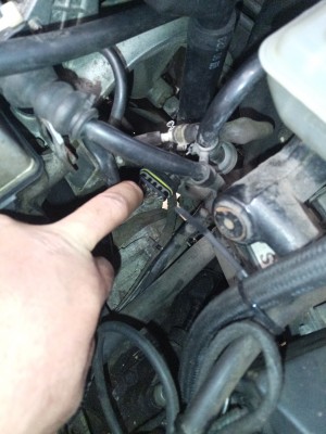

Beitrag: 773723 Geschrieben: 05.10.2026 - 07:21 Antworten mit Zitat Sende EINEN Danke-Klick für diesen Beitrag Back to top
Guten Morgen zusammen.
Hab den Tank mit noch 20 Litern Sprit gefüllt und wollte starten, keine Reaktion der Benzinpumpe mehr!
Vor der Pumpe Strom gemessen - liegt an
Eigentlich neue Pumpe gegen alte getauscht, Cali startet!
Beim schließen der Haube fiel mir ein Stecker links unten neben dem Motor auf, aus dem ein Dauerfunke kam.
Beim näheren betrachten fiel mir auf, dass es sich um das blau-rote Kabel handelt, welches vom Benzinpumpenrelaisstecker zur Benzinpumpe läuft!
Loses Kabel aus dem Stecker gezogen, nach ca 5 Sekunden Motor aus.
Kabel neu verkrimpt und seit dem läuft er.
Die nächsten Tage werden wir noch die Dichtung im Steigrohr im Tank tauschen und dann mal sehen was passiert, wenn der Spritpegel im Tank wieder sinkt!
Ich füge mal das Bild von dem Stecker ein, an dem das Kabel lose war
