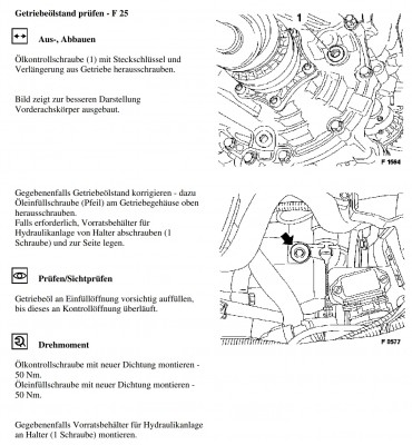

laut datensatz gehören dort 1,8 liter (trocken 1,9) rein...
100ml mehr schaden auch nicht, aber nich einen liter mehr erstaunt.gif , das schäumt nur und verschlechtert die schmiereigenschaften und die standzeit (durch luftblasen im öl wird dieses zu stark beansprucht und altert schneller)
im allgemeinen kann man das getriebe aber solange befüllen, bis es an der kontrollschraube wieder rauskommt... ja.gif

fixundfoxi hat folgendes geschrieben:
1. Ist die Abbildung orig. TIS Opel?
is ausm calibra werkstatthandbuch...

Nur, es passen keine 2.5 Ltr rein, es passen nur +/- 1.9Ltr. rein, mehrfach kontrolliert.
also reinpassen tun die schon, sogar noch mehr...
Ich habe auch mehrfach mit Opel telefoniert -1.9 Ltr. ist lt. deren Aussage die max. Füllmenge bei allen damaligen F16-F28 Schaltgetrieben.
ist korrekt
