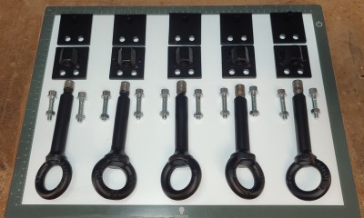

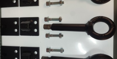

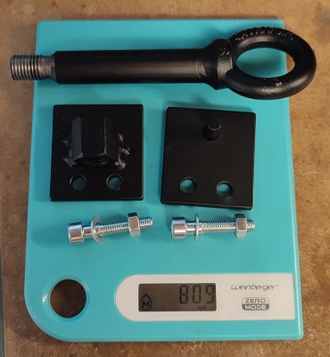

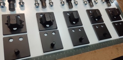

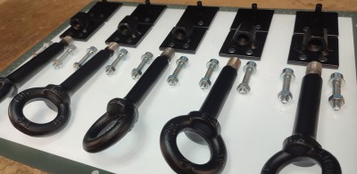

Beiträge: 1657
Beitrag: 773575 Geschrieben: 28.08.2026 - 12:25 Antworten mit Zitat Sende EINEN Danke-Klick für diesen Beitrag Back to top
ok, die teile sind vom lackierer zurück...
über den preis musste ich ganz schön schlucken, aber er hat mir sinnvoll erklärt warum das so teuer ist (da es kleine teile mit löchern sind geht viel lack daneben und die lackierkabine kostet auch usw... zwei lackierständer mussten bestückt werden...) ich glaube ihm das, da er mich noch nie hintergangen hat und eigentlich auch manche sachen für mich kostenlos mit "durchzieht"
da ich hier aber nicht alles für mich selbst anfertige musste ich einen "realen" preis einfordern...
ich will das ganze mal aufschlüsseln, was es gekostet hat, diese teile anzufertigen
kosten pro satz:
material (ringschraube, stahlrohr, flachstahl, muttern, gewindestangen, und befestigungsschrauben): 15€
sandstrahlen: 7€
lackieren: 30€
meine arbeitsleistung 10€
kommen wir summa summarum auf 62€
plus versand (zwischen 6€ und 10€ - wählbar)
für das forum würde ich meine arbeitsleistung reduziert ansetzen, da ich die teile ja prinzipeill auch selbst brauche und würde daher einen gesamtpreis inclusive versand von 65€ ansetzen...
das ist wesentlich weniger als 200€, ABER ich kann verstehen warum die originalteile so teuer sind... ja.gif
damit wäre das projekt für mich abgeschlossen und ich bitte @ceramix, @CodeGelb und @no_ah mir eine pm zwecks der modalitäten zu schreiben wave.gif
