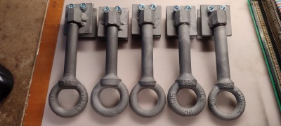

teile sind vom sandstrahlen zurück... jetzt gehts zum lackierer...
das dauert aber leider etwas, da der zweite im urlaub is und der dritte sich verletzt hat und krank is...
es is also nur ein einziger lackierer im betrieb und der muss alles machen...
ich hoffe aber, dass es anfang september fertig is...
achja, und ich hab den 5. halter auch noch mit schweißen können... biggrin.gif
