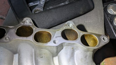

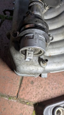

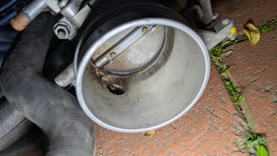

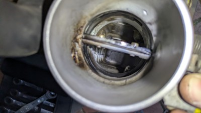

Hi Leute,
ich habe seit einiger ZEit das Problem, dass der V6 im Stand einfach ausgeht. Oder wenn ich auf der Landstraße hart abbremse, kuppel und dann die Drehzahl starkt fällt, dass er dann infach ausgeht. Sonst lässt er sich normal starten und es ist auch kein Fehlercode gespeichert. Jetzt hab ich die Ansaugbrücke runter, um an den LLR zu kommen und sehe, dass alles total verölt ist. Die Schläuche zum LLR sind neu (Roose Motorsport). Daraufhin hab ich die KWGE ausgebaut und auch die ist natürlich komplett verölt. Die Membran im Gehäuse hab ich gestern noch neu bestellt. Können die Experten hier mal sagen, ob das deutlich zu viel Öl im Ansaugtrakt ist? Ich als Laie würde sagen, ja!

Das hab ich schon schlimmer gesehen ja.gif mach erstmal die Membran neu, reinige den LLR, sofern er sich noch bewegen lässt und dann schau mal ob es nicht schon besser ist ja.gif

Der abgesteckte Schlauch kann schon dafür sorgen, dass er abstirbt.
Die Ölmenge sieht noch gsnz ok aus.

Im Leerlaufsteller nicht mit einem Schraubendreher oder ähnlichem rumfummeln.
Gut mit Waschbenzin oder Bremsenreiniger füllen und liegen lassen.
