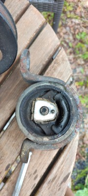

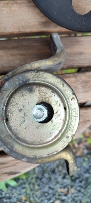

Hi Leute, mein hydrolager vorne rechts ist undicht.
Ich wollte es austauschen und finde keinen Ersatz mehr.
Kann man es gegen ein normales Lager tauschen ? Ich finde in den Beschreibungen immer "für Fahrzeuge ohne Klima" meiner hat aber eine Klima.
Gibt es vielleicht gute alternativen ?
Gruß Benjamin

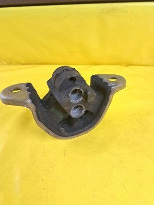

https://www.ebay.de/itm/146957936648 (Werbung)
Das passt auch - tburnz u. ich haben auch schon erfolgreich bei "mit Klima" praktiziert:
https://www.calibra-team.de/modules.php?name=Forums&file=viewtopic&t=106662&highlight=motorlager

Besten Dank, das Lager aus deinem Link ist bereits in meinem Warenkorb.
Ich habe nur das bei mir verbaute hydrolager nicht gefunden und war etwas verwundert das es das auch ohne gibt

Bist du sicher das dies ein Hydrolager ist?
Das ist meiner Meinung ein normales Gummilager.

Beitrag: 773370 Geschrieben: 25.07.2026 - 13:28 Antworten mit Zitat Sende EINEN Danke-Klick für diesen Beitrag Back to top

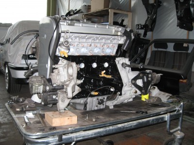

Ich habe auf ein ganz normales Lager gewechselt.

is das teil nich von der getriebseite? - das passt doch nicht an den motorhalter... gruebeln.gif oder wie hast du das gemacht?
es gibt beides...
ich hatte auch mal eins und war total erschrocken, als da das öl rauskam... biggrin.gif
Das ist Motorseite, rechts, mit Klima. Gabs so glaube ich beim Astra F.
