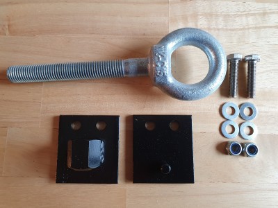

Hi Leute,
wie im Titel schon beschrieben suche ich jemand der mir so einen Adapter wie im Anhang schweißen kann.
Ich habe viele Detailbilder mit den ganzen nötigen Maßen. Oder hat jmd vielleicht einen entsprechenden Adapter für die Steinmetz/SFJ/Zender Front?

Beitrag: 773325 Geschrieben: 17.07.2026 - 09:40 Antworten mit Zitat Sende EINEN Danke-Klick für diesen Beitrag Back to top
also ich würde dir sehr gerne einen schweißen - das trifft sich nämlich gut, da ich auch mindestens einen (eigentlich sogar 2) benötige...
kannst gerne per pm schreiben, falls du es nicht öffentlich machen willst ja.gif

Beitrag: 773431 Geschrieben: 06.08.2026 - 15:31 Antworten mit Zitat Sende EINEN Danke-Klick für diesen Beitrag Back to top
hab grade mal für morgen die zeichnung zum schweißen angefertigt, dabei ist mir aufgefallen, dass es schwierig sein wird die ringschraube herzustellen...
ich hab zwar zugriff auf ringschrauben, allerdings sind diese nur ca 3cm lang...
ich hab mit meinem schmied noch nicht darüber gesprochen (der ist erst übernächste woche wieder da), aber ich befürchte die passenden ringschrauben werden nicht billig sein...
ich werde ein angebot diesbezüglich einholen, jedoch würde ich es bevorzugen, wenn sich jeder selbst passende ringschrauben besorgt...

Beiträge: 1667
Danke-Klicks: 331
Beitrag: 773434 Geschrieben: 06.08.2026 - 17:47 Antworten mit Zitat Sende EINEN Danke-Klick für diesen Beitrag Back to top
tut mir leid, aber das ding ziehst du beim ersten anfahren auseinander... das taugt nich zum abschleppen... hahaha LOL.gif
um den cali abschleppen zu können braucht man schon wenigstens chromo stahl...
und ne lange ringschraube, die wenigstens ne tonne zugkraft hat kostet schon ne stange geld...
kurze ringschrauben bekommt man für kleines geld wie sand am meer, (so um die 5€), aber je länger, desto unglaublich teurer...
selbst die günstigsten 120mm ringschrauben mit wenigstens 1t zugkraft kosten über 30€ das stück...
wenn man dann auch noch ansprüche hat (wie ich), dann wirds gleich doppelt so teuer biggrin.gif
baumarktschrauben können gehen, aber die kaufts du halt jedesmal neu, da die entweder am gewinde rausreißen oder im besten fall verbiegen...
wie gesagt, ich muss erst meinen schmied fragen, wie viel die kosten würden, da er viel bessere konditionen bekommt und ich die schrauben eventuell auch märchensteuerfrei bekomme zwinkern.gif
ich bau morgen jedenfalls erstmal die halter und dann sehen wir weiter ja.gif

CodeGelb
Dabei seit: 13.01.2004
Beiträge: 215
Wohnort: D-12439 / 90522
Beitrag: 773439 Geschrieben: 07.08.2026 - 10:34 Antworten mit Zitat Sende EINEN Danke-Klick für diesen Beitrag Back to top
Ich würde auch einen nehmen!
Die Vorlage aus einem Zender-/Irmscher-Kit könnte ich auch (leihweise) zur Verfügung stellen, falls es etwas hilft. Hab´s nur etwas spät mitbekommen.

Beitrag: 773442 Geschrieben: 07.08.2026 - 14:49 Antworten mit Zitat Sende EINEN Danke-Klick für diesen Beitrag Back to top
na supi... jetzt wo ich grade alles fertig hab...
da musst du nochmal etwas warten...
ich komm so schnell leider erstmal nich mehr zum schmied...
btw...
das mit den ringschrauben hat sich erledigt...
ich hab mich mit einem der ingenieure dort unterhalten und der meinte wenn ich den wirbel einfach mit ner hülse verlängere hält das genausogut, wie ein hochvergüteter...
gesagt, getan...
ich muss die dinger zwar auf arbeit noch etwas abdrehen, da der durchmesser des lochs im kit bei 21,6irgendwas mm liegt und ich nur 22er rohr gefunden hatte, aber das sollte auch nicht allzulange dauern - notfalls spann ichs in meine standbohrmaschine ein und geh mit der flex drüber...
sandstrahlen will ich die dinger noch lassen und dann schwarz lackieren...
