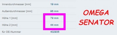

Das Lager für Omega scheint völlig anders konstruiert zu sein, dürfte also nicht passen. Siehe Bilder.
Also was tun wiejetzt1.gif?

Dien Link für zu Lagern für Vectra A mit Verbundlenkerachsen.
Die vom SenatorB/OmegaA kann man bedenkenlos nehmen - beim ex-Keke hat die seit ca. 10 Jahren drin.

Jo Wurfen hat recht. Die stehen zwar bisschen weiter raus, aber funktioniert.

Also kann ich dieses Teil problemlos verwenden ?
https://www.motointegrator.de/artikel/550664-lagerung-achskoerper-lemfoerder-12237-01
Was meinst du damit ?
Beiträge: 4740
Beitrag: 773205 Geschrieben: 30.06.2026 - 22:04 Antworten mit Zitat Sende EINEN Danke-Klick für diesen Beitrag Back to top
