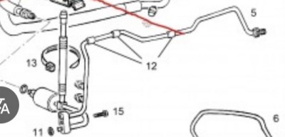

Ich habe ein undichtes Ventil (sieht aus wie ein schwarzer Gummiball ) am Klimaservicegerät Anschluss für die
Hochdruck Seite gibt es da eine Möglichkeit das zu reparieren oder muss die ganze Leitung neu?

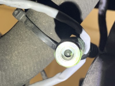

Das kenne ich auch so aber beim Calibra sieht das eher aus wie eine Gummikugel
 Dateiname: IMG_8511.jpeg
Ventil

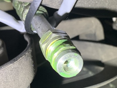

Hier sieht es so aus als ob man den Anschluss abschrauben könnte

Ah ich sehe das Problem. Dann schau mal in der Bucht, da findest du HD Anschlüsse für Kfz-Klimaanlagen. Der komplette Anschluss ist ja geschraubt. Sollte also tauschbar sein, und du hättest dann die Möglichkeit, das innere Ventil jederzeit zu tauschen.
