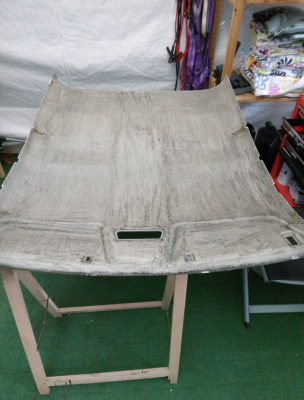

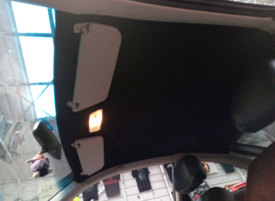

Als kleine Motivation für die, denen ebenso "der Himmel auf den Kopf gefallen" ist (kleines gallisches Zitat)...
Mit dem Stichwort "Ausbau Dachhimmel" findet man hier eine sehr schöne Anleitung, bei dieser möchte ich nur ergänzen, dass man die C-Säulen-Verkleidungen komplett lösen sollte, da aich ansonsten die vorderen Nasen des Himmels verhaken und abreissen könnten.
Die Schaumstoffreste, die nach Ablösen des Bezugstoffs noch am Himmel kleben, kann man mit dem Saugstutzen eines Industriesaugers wunderbar abkratzen, dann werden die "Wutzeln" auch gleich mit abgesaugt. Ich habe keinen Spachtel benötigt.

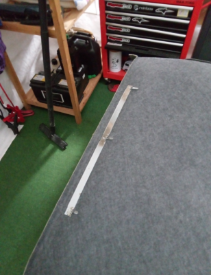

Die natürlich lockere Metallleiste habe ich nun geklebt und angenietet, zum Anbohren benötigt man einen HSS-Cobalt Bohrer.
Dann einmal mit Bremsenreiniger und einem Tuch den Himmel final säubern und mit Wunschmaterial (bei mir schwarzer Filz, passend zum restlichen überarbeiteten Innenraum) neu beziehen. Der Einbau ist ebenso auch ohne zweite Person kein Problem, lediglich bei den A-Säulen Verkleidungen muss man fummeln, um die Kante der Verkleidung über den Karosseriefalz zu bekommen. Insgesamt hat das ganze ca. 5h gedauert (mit einer Nacht Pause dazwischen nach der Reinigung des Dachhimmels mit Bremsenreinger). Es muss also niemand mit hängendem Himmel herumfahren.

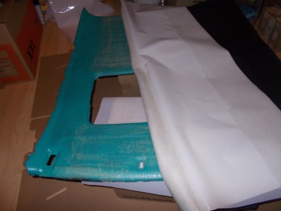

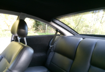

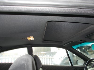

Mag von der Art des Klebers abhängen - ich hatte den Eindruck, dass mein Sprühkleber die eher raue Struktur des gereinigten rohen Dachhimmels "mochte".
Es ging weniger darum, eine glatte Oberfläche zu erzeugen, sondern eher einen festen Untergrund zu bekommen, damit keine Flöckchen des Kroepoek-artigen Himmelkörpers
abbröckeln und lose im Kleber hängen - insbesondere, beim Beziehen, wenn man noch mal korrigieren muss.

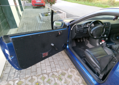

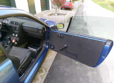

Aber gerne doch!
Die Rosetten für die Türgriffe mitsamt Sockeln für die Hochtöner sind bereits entworfen und gehen demnächst in den Druck. Den Hell-Dunkel-Kontrast zwischen Dachhimmel und den Verkleidungen bzw. Sonnenblenden wollte ich bewusst so haben, mir gefällt das ausgesprochen gut.
Schwarz befilzt bzw. in Filzoptik sind nun: Dachhimmel, Türverkleidungen (neu gebaut), Seitenverkleidungen hinten (Originalform), Armaturenbrettleiste sowie die Hutablage (siehe teilweise vorherige Beiträge).

Beitrag: 772921 Geschrieben: 24.04.2026 - 07:14 Antworten mit Zitat Sende EINEN Danke-Klick für diesen Beitrag Back to top
Die Türpappen find ich etwas zu "einfach". Ist aber Geschmackssache ja.gif die Seitenteile hinten sehen dagegen gut aus ja.gif

Beitrag: 772923 Geschrieben: 24.04.2026 - 07:51 Antworten mit Zitat Sende EINEN Danke-Klick für diesen Beitrag Back to top
Die Türpappen polarisieren - das ist klar, zumal sie sich völlig vom Original unterscheiden. Ich wollte das genau so mal ausprobieren und sowohl Optik als auch Flair im Innenraum beim Fahren geben mir recht - alles wirkt deutlich minimalistischer und weniger "90er opulent".
Beim Kleber bin ich verhalten zuversichtlich, das Zeug hat gebappt wie die sprichwörtliche Sau. Der Cali steht darüber hinaus die meiste Zeit in meiner Halle, deshalb kriegt er wenig direkte UV-Bestrahlung. Insgesamt sind zuviele Fahrzeuge im Pool, die allesamt bewegt werden wollen, wovon die Fahrräder die höchste Jahreskilometerleistung haben LOL.gif
Die hinteren Verkleidungen sind übrigens die mit Lochmuster statt eingesetzter Lautsprechergitter.

Hallo wildcat,
ich bin gerade an der Dachhimmel Ertüchtigung. Allerdings fehlt
die hintere Schiene komplett, die muß ich wohl nachbauen.
Das Bild ist schon mal eine grosse Hilfe, herzlichen Dank.
Gibt es dazu vieleicht noch Maße -sind dergestalt noch andere Hinweise nützlich (Klammern...) oder wird die Schiene samt Dachhimmel Im Dachträger eingeschoben?

Guten Morgen!
Freut mich, dass ich Dir helfen konnte top.gif ich habe allerdings leider keine Maße der Leiste genommen, da ich sie ja noch hatte. Die Position (und sogar die Maße) müsstest Du aber eigentlich auf dem alten Dachhimmel erkennen können, weil sie dort ursprünglich vollflächig aufgeklebt war und Du die Klebekontur erkennst. Das ging bei mir problemlos.
Die Metallclippse hatte ich noch von einem Spendercali liegen, den wir vor Jahren mal komplett zerpflückt haben (wie wichtig es doch ist, ALLES erstmal aufzuheben!).
Die Leiste solltest Du am Himmel annieten, das hat sich bei mir hervorragend bewährt. Hält super.

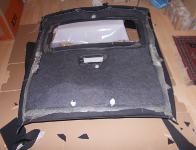

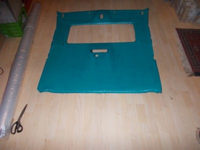

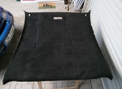

anbei mal 2 Bilder , bin auch gerade am Dachhimmel bei.
Vielleicht hilft es weiter.

Hallo und Guten Abend,
herzlichen Dank für die Bilder. Gerade als ich mir eine eigene Konstruktion nachbauen will, findet sich die original Leiste unter der Rückbank. vocalize.gif
Ende nächster Woche geht der Dachhimmel zum Sattler, die Schale habe ich inzwischen mit Epoxy und einem Gitternetz punktuell ertüchtigt, war aber auch in recht gutem Zustand.
