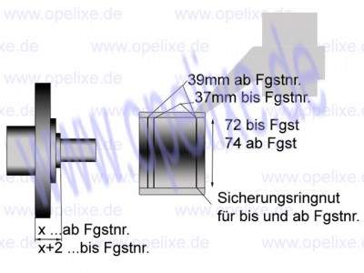

die 288 er Bremsscheiben gehören ja zur FL Bremse. Dafür würdest Du dann auch die FL Federbeine mit größeren Radlagern, entsprechende Radnaben und die Bremssättel mit 57 mm Kolben brauchen, am besten auch dazu den 23er HBZ.
Alternativ wäre ja VFL 284er Bremse (V6 / Turbo) , da könntest Deine VFL Federbeine Plug & Play bei behalten. Da gibt es doch die tolle Skizze mit den Radlagermaßen. Schau mal hier, wurde Alles schon behandelt.
Viel Glück & Spaß
Manni
PS. Habe das Foto noch eben angehängt.
