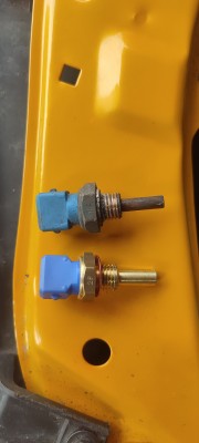

ein defekter temperaturschalter... - dieser hatte dem motorsteuergerät nicht mehr mitgeteilt, dass der motor bereits warm ist und deswegen wurde immer angefettet...
leider scheint der schalter selbst in einem funktionsfähigen, jedoch festem zustand "hängengeblieben" zu sein, denn ich habe das nur anhand einer liste von matze festgestellt...
der alte schalter scheint bei ca. 1kohm "eingefroren" zu sein...
das hat nur etwas gedauert, das rauszufinden, da ich die gesamte ansaugbrücke abmachen musste... mhh.gif
aber mit neuem schalter läufts wieder perfekt... - nur hatte ich zwischendrin eben das amaturenbrett wieder ausgebaut und dabei ist es aufgrund des hohen gewichtes zerbrochen - da hab ich mir gedacht; da mach ich eben die elektrik nochmal komplett neu...

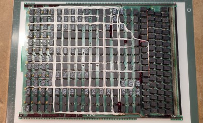

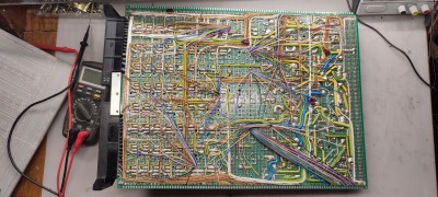

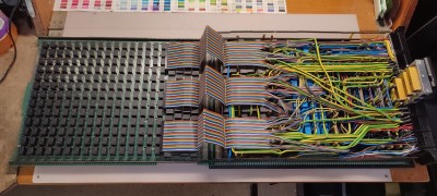

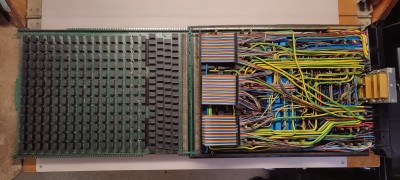

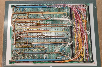

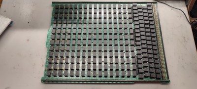

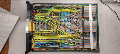

heute früh die erste ebene fertiggestellt...
alle lastverbindungen und steueranschlüsse angelötet; zusätzlich noch die überwachung (die ganzen lustigen kabelchen, die kreuz und quer gehen)
jetzt gehts an die bearbeitung der 2ten ebene... das sollte "etwas" schneller gehen, da hier nur ganz dünne steuerleitungen verlegt werden müssen... psycho.gif
 Dateiname: IMG_20251117_050840.jpg
unterseite ebene 1
 Dateigröße:  3.56 MB
 Dateiname: IMG_20251117_051137.jpg
oberseite ebene 1 mit zusammengefalteten flachkabeln
 Dateigröße:  2.82 MB
 Dateiname: IMG_20251117_051821.jpg
ebene 2 steuerrelais
 Dateigröße:  2.9 MB
 Dateiname: IMG_20251117_051909.jpg
vorbereitung zur verbindung
 Dateigröße:  3.02 MB
 Dateiname: IMG_20251117_051952.jpg
und fertig - ebene 1 und ebene 2 verbundene kontrollkabel
 Dateigröße:  2.92 MB

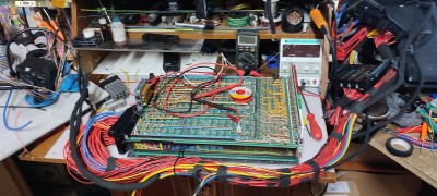

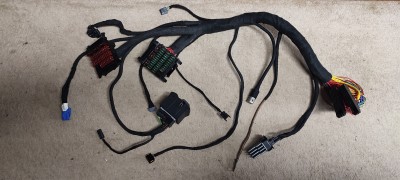

übers wochenende den ersten von 6 kabelbäumen angefangen...

hat etwas gedauert, aber der erste kabelbaum is fertig - is schon mist, wenn man nach arbeit zu nix mehr lust hat... - ich werd halt auch alt... heul.gif

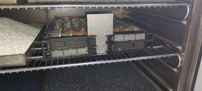

außerdem am wochenende die cpu mal zum thermischen entspannen bei uns auf arbeit in den trockner gelegt...

hauptkabelbaum mit allen sicherungen...

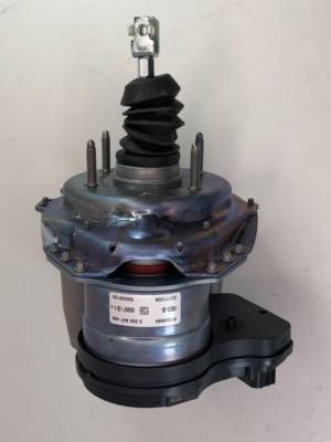

 Dateiname: s-l640-1190576547.jpg
 Dateigröße:  33.88 KB
Beiträge: 12809
Beitrag: 772548 Geschrieben: 14.12.2025 - 18:06 Antworten mit Zitat Sende EINEN Danke-Klick für diesen Beitrag Back to top

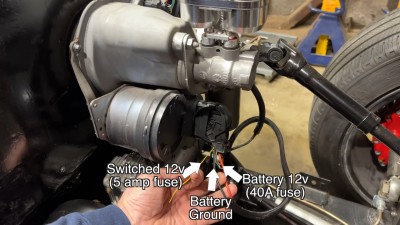

Elektronischer BKV? Bräuchte man da nicht auch n "passendes" Pedal?
Beiträge: 1658
Beitrag: 772550 Geschrieben: 15.12.2025 - 02:44 Antworten mit Zitat Sende EINEN Danke-Klick für diesen Beitrag Back to top
scheinbar nicht... - die ganze sache scheint komplett unabhängig von der restlichen ansteuerung - canbus ist nicht nötig - die "aktive bremsfunktion" funktioniert so natürlich nicht, aber das is ja auch nicht nötig...
lustig is, dass das ding exakt genauso funktioniert, wie ein unterdruck bkv nur halt mit einem motor und zahnrädern - also selbst wenn das teil ausfällt kann man trotzdem noch bremsen...
hier das video dazu... (der typ konstruiert ziemlich krasse dinge)
https://www.youtube.com/watch?v=SRZ8XDNz2vU

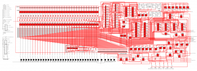

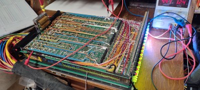

grade eben die steuerung der lampen fertiggestellt...
jetzt fehlen noch die steuerrelais der aktuatoren und dann gehts an das richtig komplizierte...
 Dateiname: cpu.licht.update.december.25.neu.png
schaltplan komplettiert (mit updates)
 Dateigröße:  2.18 MB

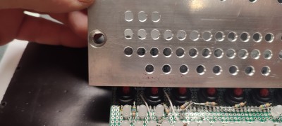

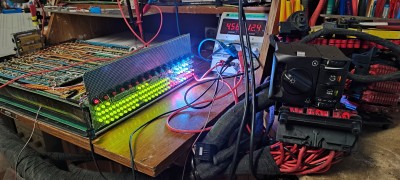

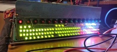

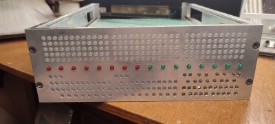

trotz mehrfachem gegencheck und doppelt kontrollieren hab ich es trotzdem geschafft mich zu verbohren...
naja, eben nochmal schnell 4 led's umsetzten... is jetz nich die welt... man merkt nur, dass man alt wird... LOL.gif
 Dateiname: IMG_20260110_123718.jpg
 Dateigröße:  2.91 MB
 Dateiname: IMG_20260110_123748.jpg
die drei oberen led's haben das falsche raster...
 Dateigröße:  2.6 MB
 Dateiname: IMG_20260110_161825.jpg
 Dateigröße:  2.88 MB

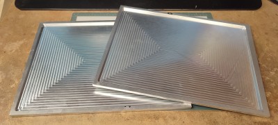

die neuen deckel sind endlich da biggrin.gif - jetz nochmal löcher bohren und dann ab zum beschichten ja.gif

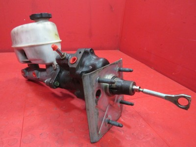

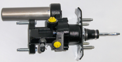

jetz bin ich grad am überlegen...
bin grad durch zufall auf das hydroboost system von ford gestoßen...
das system wird im escalade verwendet und nutzt das hydrauliksystem anstatt des unterdrucksystems...
ich hatte zwar mit dem gedanken gespielt mir das elektrische system vom tesla einzubauen, aber um ehrlich zu sein wär mir eine rein mechanische lösung hier lieber...
zumal ich das "auch bei stehendem motor verwendbar" argument hier trotzdem habe, da ich sowieso schon eine elektrische hydraulikpumpe nutze...
und des weiteren ist das hydroboost system halb so groß, wie das elektrische...
und ich hab eh schon die anschlüsse für das allrad, wodurch sich der hydraulische bremsverstärker wohl besser integrieren lässt, als eine weitere hochstromleitung ja.gif
macht natürlich die vakuumpumpe überflüssig, aber auch wieder nich, da ich für die klappen und steller der vectra ansaugbrücke und für die klima ja auch unterdruck brauche zwinkern.gif
