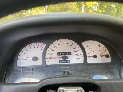

Beitrag: 772416 Geschrieben: 26.10.2025 - 00:23 Antworten mit Zitat Sende EINEN Danke-Klick für diesen Beitrag Back to top
Wenns net unbedingt 260 sein muss kannst einfach einen weißen Wellentacho einbauen laecheln.gif
 Dateiname: IMG_3757.jpg
 Dateigröße:  320.07 KB
