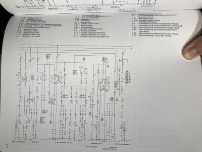

Calibra mit original Check Control
Der Pin 6, wird wie beim System ohne CC auf Masse gelegt. Pin 11 wird ebenfalls auf die 12V Leitung des Bremslichtschalters gelegt. Pin 10 muss ebenfalls offen bleiben...
Ich habe kein Check Control und keine Glühlampenkontrolle. Deshalb habe ich PIN 11 auf Masse gelegt. Die Bremslichtkontrollleuchte bleibt jedoch dauerhaft an. Jetz wollte ich das Signal von dem Bremslichtschalter abgreifen.
Soweit ich es verstanden habe, leuchtet die Kontrolllampe bei eingeschalteter Zündung, wenn man Check Control hat, und erlischt erst, wenn man einmal das Bremspedal betätigt. In diesem Fall wäre es doch logischer, den Anschluss hinter dem Bremslichtschalter zu machen – denn davor liegt ständig 12 V an.
Im Stromlaufplan sehe ich, dass das Signal auf beiden Seiten zur Check Control (CC) führt und nur auf der Versorgungsseite zum Instrument geht. hammer.gif
 Dateiname: Schaltplan Licht.jpeg
 Dateigröße:  3.1 MB

Achtventiler hat folgendes geschrieben:
An das CC Steuergerät Stecker X20 Pin 24

@nr1ebw ich habe einen Vectra 2000 LCD und kein Check-Control oder eine Glühlampenüberwachung im Auto.

Ich habe es gefunden: X57-11 geht zu X17-12, und dieser geht weiter zu 54, was im nächsten Stromlaufplan die Brücke zum S8, dem Bremslichtschalter, bildet.
 Dateiname: Schaltplan Beleuchtung.jpeg
 Dateigröße:  3.1 MB

... Der Pin 6, wird wie beim System ohne CC auf Masse gelegt. Pin 11 wird ebenfalls auf die 12V Leitung des Bremslichtschalters gelegt. Pin 10 muss ebenfalls offen bleiben. Nach dem Starten läuft unser System wieder fast einwandfrei. Einziger Haken: Die Abblend- und Schlusslichtkontrolle funktioniert nicht mehr.
Ich habe alles so angeschlossen, aber die Bremslicht-Kontrollleuchte bleibt an.
Ist die Beschreibung hier falsch?
Muss ich Pin 10 an den 12-V-Bremslichtschalter anschließen, Pin 11 offen lassen und Pin 6 auf Masse legen?
 Dateiname: schaltplan.png
 Dateigröße:  216.17 KB

Probier mal PIN 11 auf Masse. Ich meine, das müsste bei meinem MID so funktioniert haben.
Damit wird zwar die Kontrollfunktion umgangen, aber es leuchtet auch keine Leuchte mehr im Instrument. Wenn damit leben kannst...

Die Funktion ist mir egal, Hauptsache die Lampe ist während der Fahrt aus. Ich werde es mal testen, ich glaube, ich verstehe den Stromlaufplan jetzt ein bisschen besser.
