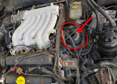

Ich kenne mich beim Calibra V6 nicht aus.
Hat der Hitzeschutz um den Krümmer/Hosenrohr?
Wenn das ab ist, kommt der Kat nicht richtig auf Temperatur und gibt es diese Probleme.
Bei meinem X20XEV war das AGR mal stillgelegt - auch Probleme bei der Abgasuntersuchung.
AGR wieder in Betrieb genommen - alles ok.
Beiträge: 1657
Beitrag: 771960 Geschrieben: 24.08.2025 - 01:32 Antworten mit Zitat Sende EINEN Danke-Klick für diesen Beitrag Back to top
meinst du das blech was direkt von unten mit an den krümmer geschraubt wird oder den hitzeschutz, der um die lima und anlasser geht?
ersterer soll die umgebenden teile vor starker hitzeeinstrahlung schützen (nicht den krümmer vor dem abkühlen)
zweiterer leitet angesaugte frischluft zur lima - bei verwendung der modernen bosch lima (100A / 120A) kann man diesen weglassen, da die lima eine bessere eigenkühlung hat - bei verwendung der 70A Valeo lima muss er aber dran bleiben, da die lima sonst überhitzt und es zu spannungseinbrüchen oder defekter lima führen kann
hier sollte man unbedingt den lüfter hinter dem schwarzen ansaugschnuffi auf funktion kontrollieren und auch das flexrohr auf dichtigkeit...
das blech oben auf dem vorderen krümmer kann man getrost weglassen - das gammelt eh oft ab - es dient lediglich dem schutz der person, die im motorraum arbeitet (beim ölauffüllen oder ähnlichem) es hat keinen einfluss auf die wärmestabilität, da der krümmer vorne aus guss ist und die wärme nicht so schnell verliert, wie der edelstahlkrümmer an der hinteren bank...
diese verluste sind zu marginal, als dass sie bedeutung haben...
während des kaltstart kann der krümmer fast rot glühen (zumindest habe ich das am oberen hosenrohr einmal beobachtet) und das bedeutet, dass der abgasstrom mindestens 500°C erreicht - ein kat fängt aber schon ab 250°C zu arbeiten - es gibt gar nicht genügend oberfläche um auf dem halben meter bis zum kat derartig viel hitze zu verlieren...
