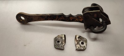

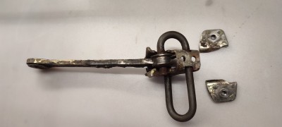

also... das is neu... türfangscharnier an beiden seiten direkt am halter abgebrochen...
war alles festgeschraubt, hat nie geräusche gemacht, von einem tag auf den nächsten war es kaputt... gruebeln.gif

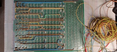

(danke matze fürs zwischenantworten biggrin.gif war schon traurig, dass ich noch einen tag hätte warten müssen... )
außerdem is mir grad aufgefallen, dass ich nun schon seit 2 einhalb jahren an der cpu bastel... dieses projekt is ganz schön monströs geworden... yltype.gif

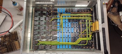

Beitrag: 772269 Geschrieben: 04.10.2025 - 20:25 Antworten mit Zitat Sende EINEN Danke-Klick für diesen Beitrag Back to top

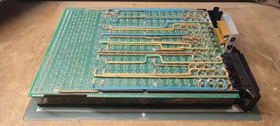

heute den ersten test mit der lastplatine gemacht...
hauptlüfter angeschlossen und eine halbe stunde dauerhaft laufen lassen...
fazit: relais und leiter werden gerade mal handwarm (hatte leider kein thermomessgerät parat) - keine überhitzungen oder ähnliches - auch die kontakte bleiben normal warm...
jetz muss ich noch die letzten 23 kabel einpflegen und dann ist die lasteinheit KOMPLETT! vocalize.gif (zumindest von innen - die ganzen minikabelchen zur steuerung müssen natürlich noch von außen dran...)

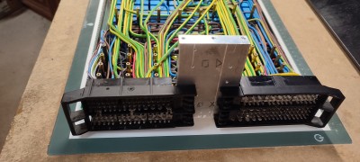

Beitrag: 772299 Geschrieben: 12.10.2025 - 19:31 Antworten mit Zitat Sende EINEN Danke-Klick für diesen Beitrag Back to top

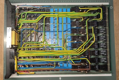

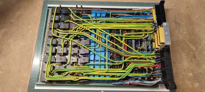

gestern den lastteil fertig gemacht... - was ne arbeit, aber naja...

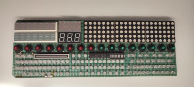

heute das frontpanel bestückt...
links unten sind die 70 zweifarb led's, indikatoren für sicherung defekt (rot) bzw. ganz (grün)
auf der rechten unteren seite sind alle außenleuchten (jede einzelne birne) als erweitertes check control zu sehen - ist eine defekt wird dies entweder einzeln bei eigenschaltener zündung angezeigt, oder als "fehlende" bei ausgeschaltener zündung und eingeschaltener lichtkontrolle...
desweiteren sind noch zwei bargraphen und eine anzeige für die interne mp3 wiedergabe der akkustischen check-controll einheit verbaut (siehe link) https://www.tiktok.com/@avery_piano/video/7528400403789040910
in der mitte befinden sich die ganzen testschalter; zbsp. zur manuellen überbrückung des allrades (quasi simuliertes "sicherung f19 ziehen"), sowie ausblinken diverser steuergeräte, die "lichtorgel" und vieles mehr...
rechts oben befindet sich die aktivitätskontrolle der lastrelais (also wenn ein relais einschaltet leuchtet in dem bereich dann eine entsprechende led auf - das dient der zukünftigen fehlersuche biggrin.gif
in der mitte oben befindet sich eine spannungsanzeige, sowie eine klartextfehlercodeausgabe (dies wird aber erst ganz zum schluss in angriff genommen, da ich dafür ne menge programmieren muss und ich nichtmal weiß, ob ich die daten mit meinen begrenzten mitteln überhaupt aus dem steuergerät auslesen kann izzy.gif )
und zu guter letzt links oben befindet sich die antwort auf das leben, das universum und den ganzen rest...
...war nur'n witz, weils genau 42 led's sind LOL.gif...
prinzipiell sind das auch überwachungen, aber für den oberen bereich mit den ganzen kontroll- und steuergeräten...
...ach ja, eins fehlt noch, aber da muss ich erst mal wieder etwas mechanisch bearbeiten - zwischen die led-matrixen und den 7-segment anzeigen kommen noch zwei micro-sd card reader, um das akkustische check-controll mit zwei weiteren sprachvarianten auszustatten psycho.gif
dann bis zum nächsten mal, wenn ich wieder ein update habe sm-hammer.gif biggrin.gif

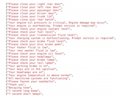

Das heißt, die Karre spricht dann mit dir ?
Beiträge: 1647
Danke-Klicks: 323
Beitrag: 772367 Geschrieben: 17.10.2025 - 19:16 Antworten mit Zitat Sende EINEN Danke-Klick für diesen Beitrag Back to top
yupp biggrin.gif - in englisch, französisch und japanisch...

so schnell kann sich alles ändern...
leider hatte ich beim testen festgestellt, dass man die led matrixen nicht ohne multiplexer ansteuern kann...
das würde ich mir zwar zutrauen sowas zu konstruieren, allerdings würde ich dazu mindestens 10 eproms und einiges and programmierung benötigen...
also hab ich mich dazu entschlossen, die matrixen durch einzelne led's zu ersetzen - die kann ich einzeln ansteuern und das ist auch für die komplexizität weniger aufwändig...
hab hier sogar mein led lager plündern müssen (deswegen auch die unterschiedlichen rot tüne) hammer.gif
