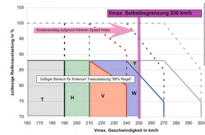

Anbei ein Bild.
Ein V-Reifen läßt bei 210kmh schon in der Traglast nach. Bei der Auslegung geht man davon aus, dass der Reifen nur bis 88% des Maximus ausgelastet wird. (Sicherheit)
Daher gelten die durchgezogenen Linien.
Sturzwerte über 2° stellen erhöhte Belastung dar und verlangen nach mehr Luft.
Mein Calibra hat hinten mehr als 2°. Da wird es wegen der geringeren Achslast aber ohne Auswirkung sein.
