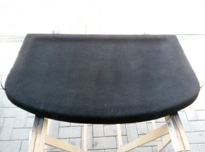

Der versprochene Bericht:
Das Einfärben mit dem Produkt von Foliatec hat geklappt, ein durchaus brauchbares Ergebnis. Ich habe eine komplette Dose für die Hutablage gebraucht und meine klare Empfehlung ist, trotz Arbeiten an der frischen Luft unbedingt eine Lackiermaske zu tragen!

Beitrag: 771881 Geschrieben: 15.08.2025 - 13:40 Antworten mit Zitat Sende EINEN Danke-Klick für diesen Beitrag Back to top
Das Produkt heisst "Foliatec Teppich Spray schwarz", eine Dose kostet 12,95 bei Amazon.
Der fiese Geruch beim Sprühen verfliegt nach dem Trocknen komplett, auch die Haptik bleibt nach dem Färben unverändert.

Hab seinerzeit meine mit Beize eingefärbt. Roch auch gut aber nicht lange biggrin.gif .
Haben sich die Fasern durch das Spray verhärtet?

Beitrag: 771918 Geschrieben: 18.08.2025 - 19:47 Antworten mit Zitat Sende EINEN Danke-Klick für diesen Beitrag Back to top
Ich bin auch wirklich sehr dankbar für den guten Tipp!
Bzgl. Faserverhärtung - ich habe keinen Vorher-zu-Nachher Unterschied festgestellt. Ich weiss aber nicht, inwieweit meine Hutablage noch ihre ursprüngliche "Flauschigkeit" hatte...die lag ca. 15 Jahre im Lager gruebeln.gif
